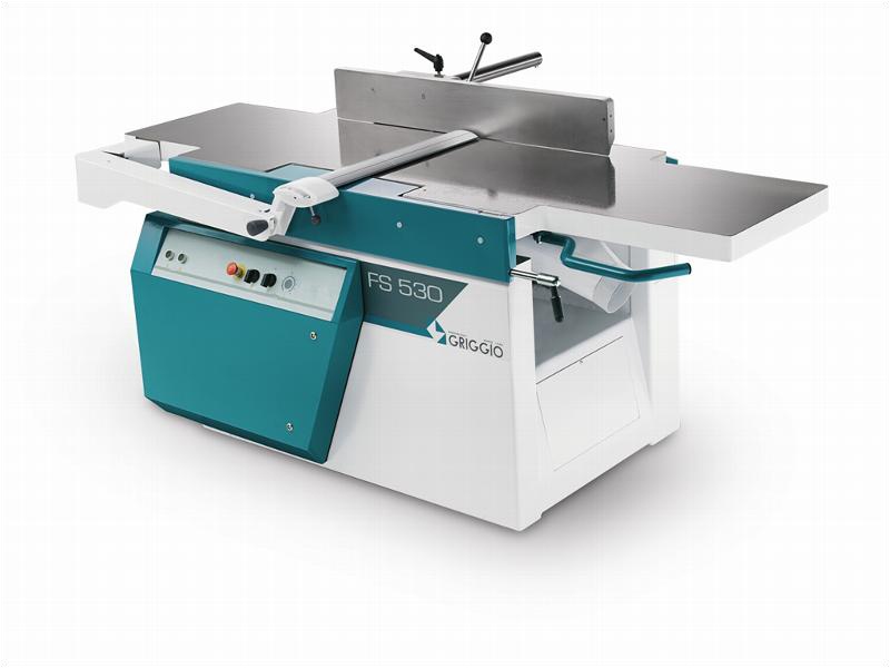

Назначение:
Фуговально-ресмусовые станки предназначены для одностороннего плоскостного строгания в размер по толщине с предварительной обработкой базовой плоскости
Отличительные особенности:
  • Станина станка сварная, коробчатой конструкции, внутри которой установлен электродвигатель.
  • Фуговальные и рейсмусовые столы - чугунные, высокоточной обработки.
  • Регулировка толщины снимаемого слоя при фуговании осуществляется перемещением переднего стола по направляющей с последующей фиксацией.
  • На столе установлена упорная линейка, может наклоняться от 0 до 45 градусов.
  • При рейсмусовании фуговальные столы откидываются. Регулировка размера при рейсмусовании осуществляется за счет подъема-опускания рейсмусового стола или при помощи маховика, или электрически.
  • Имеется индикатор положения высоты рейсмусового стола.
  • По требованию могут поставляться 2 ролика на рейсмусовом столе и пазовальная приставка.

Комплект поставки:
  • Моторизованный подъем рейсмусового стола (2 скорости, позиционатор с точностью до 0,1 мм).
  • 4 трапецевидных винта подъёма рейсмусового стола с 2-мя боковыми напрявляющими.
  • Механический индикатор положения высоты рейсмусового стола.
  • Одновременный подъем фуганочных столов.
  • Эликоидальный протяжной ролик на входе.
  • Секционный передний прижим.
  • Протяжной обрезиненный ролик на выходе.
  • Защитное устройство вала.
  • Аспирационное отверстие диам. 140 мм.
  • Теплозащита мотора.
  • Грибовидная аварийная кнопка.

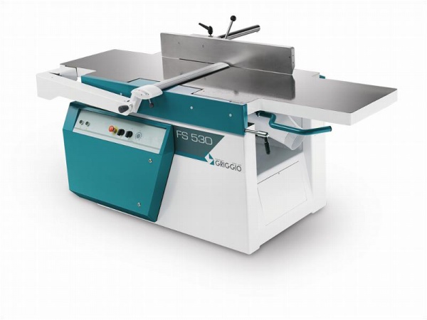

Техническая характеристика
Ширина строгания, мм 530
Длина столов для строгания, мм 2300
Наклонная направляющая 90-45 град, мм 1100
Размер рейсмусового стола, мм 30x920
Длина стола на входе, мм 1240
Длина стола на выходе, мм 1060
Мин-макс. толщина заготовки, мм 3/250
Макс. толщина снимаемого слоя фуганком, мм 8
Макс. толщина снимаемого слоя рейсмусом, мм 8
Диаметр вала /количество ножей, мм 120 мм /4 шт
Скорость вращения строгального вала, мм 000
Скорость подачи заготовок, м/мин 6-12
Вес нетто, кг 980
Уровень шума согласно нормам EC, дБ(А) 75
Мощность мотора, кВт 5,5
Габаритный размер, мм 2300х1600х10
