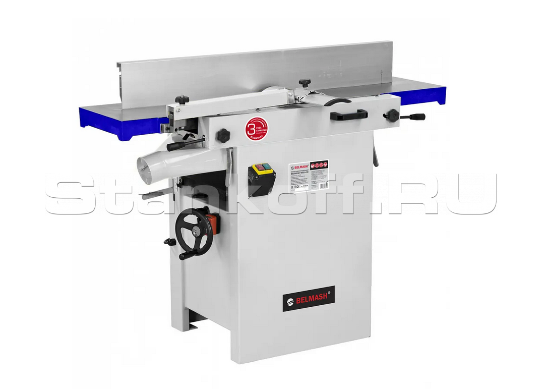

Станок предназначен для фугования и рейсмусования, данное оборудование идеально подходит и совмещает в себе все операции для калибровки доски. ширина обработки составляет 260 мм - это значение достаточно велико по меркам профессиональных рейсмусовых станков, а по меркам фуговальных - и вовсе характерно для оборудования более высокого индустриального класса. Мощность однофазного электродвигателя составляет 2200 Вт. Такое сочетание характеристик делает модель привлекательной не только с точки зрения экономии рабочего пространства, но и возможности выполнения серьезных задач.
Конструкция станка – одна из самых удачных на рынке: широкое использование массивных чугунных деталей и большой вес гарантирует точную работу без вибраций. При рейсмусовании верхний модуль целиком поднимается и не мешает ни работе, ни стружкоудалению. Отдельного внимания заслуживает удобный эксцентриковый механизм регулировки положения столов, причем как подающего, так и принимающего.
Входящий в базовое оснащение стальной трехножевой строгальный вал прост в эксплуатации (имеет стандартные регулировки), а за счет частоты вращения в 5500 об/мин. обеспечивает чистый рез.
Для строгания по торцу или под глом от 90 до 45 градусов станок оборудован параллельным упором, который выполнен в жесткого алюминиевого профиля.
При выборе между двумя специализированными или одним комбинированным станком нужно учитывать, что эта модель точна, удобна и производительна, как специализированные, но потребует несколько более частого обслуживания рейсмусовой части в случае интенсивной эксплуатации.
