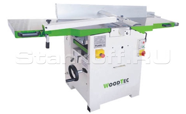

Конструктивные особенности:
Литая конструкция фуговальных и рейсмусовых столов
Столы отлиты из серого чугуна, усиленные ребрами жесткости. Столы станка проходят обязательную шлифовку, на промышленных станках с ЧПУ.
Такой подход к изготовлению гарантирует идеальную плоскость и долговечность конструкции, что обеспечивает идеальную геометрию строганной заготовки.
Фуговальный узел
Фуговальный узел
Снабжен профессиональной упорной линейкой (которая крепится к торцу подающего стола) и дает возможность устанавливать станок возле стены, тем самым не теряя площадь в цеху.
Защита фуговального вала, обеспечивает безопасность в работе оператора.
Настройка положения подающего стола
Осуществляется винтовой передачей, это гарантирует постоянство выставленного размера, даже при перестройке станка с режима фугования на рейсмусование.
Упорная линейка
Упорная линейка
Снабжена градуированной шкалой, которая позволяет установить требуемый угол наклона от 0° до 45°. И жестко фиксировать его эксцентриковым механизмом.
Так же имеется механизм тонкой настройки положения фуговального упора.
Механизм откидывания столов
Столы откидываются поочередно, и базируются на специальных упорах, которые предотвращают повреждение станины станка.
Принимающий фуговальный стол снабжен механизмом стопорения.
Строгальный узел
Строгальный узел
Трехножевой строгальный вал, обеспечивает идеальное качество строгания, снабжен когтевой защитой и металлическим подающим валом.
Строгальные и падающие валы закреплены в массивном стальном корпусе, который эффективно гасит ударные нагрузки, возникающие в процессе работы.
Рейсмусовый узел
Рейсмусовый узел
Имеет одноопорную конструкцию и фиксирующую планку на входе с дополнительным винтовым зажимом, это обеспечивает неизменность положеняе стола в процессе работы.
Величина глубины строгания отслеживается по шкале.
Аспирационные кожухи
В комплекте со станком поставляются два аспирационных кожуха:
1) Изначально установлен на рейсмусовом узле.
2) Необходимо установить под подающим фуговальным столом.
Данное решение существенно экономит рабочее время при переходе с операции фугования на операцию рейсмусования.
