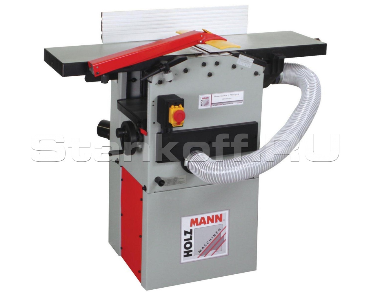

  • Комбинированный станок со встроенной аспирационной системой
  • Переналадка для функции рейсмусования с поворотным фуговальным столом
  • Кромки рабочих столов способствуют снижению уровня шума
  • Легко заменяемый пылевой мешок снаружи станка
  • Фуговальный стол из прочного алюминиевого литья под давлением
  • Опорное основание входит в комплект поставки
  • Поворотный алюминиевый фуговальный упор
  • Возможность отключения механизма подачи
