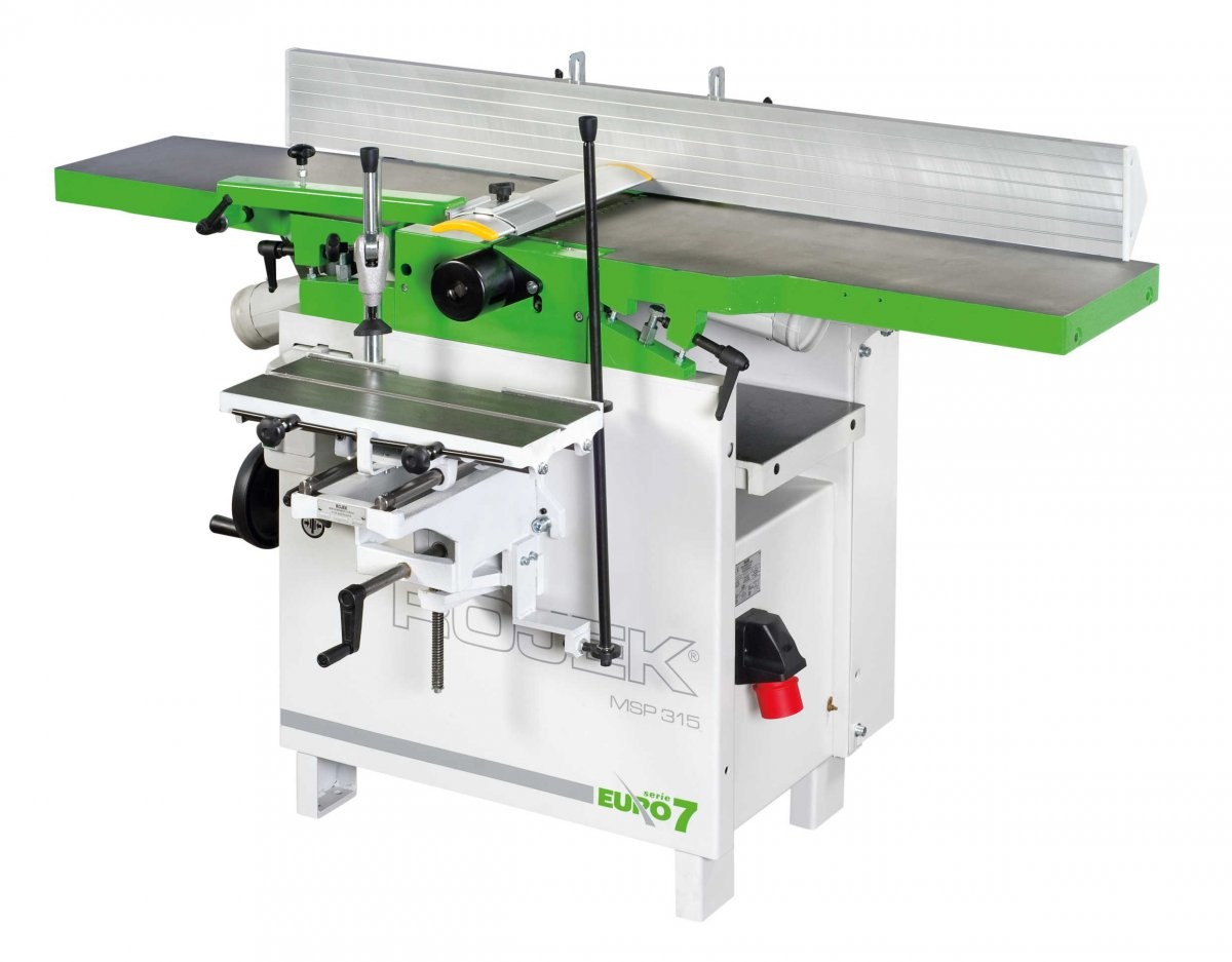

Комбинированный фуговально-рейсмусовый станок MSP-315
Общий вид c сверлильно-пазовальным устройством
