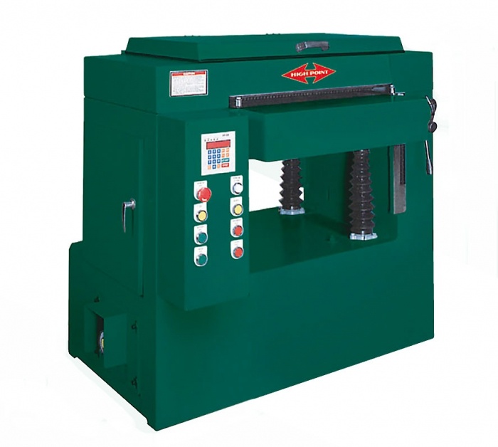

Особенности и комплектация
  • Литая станина
  • Рабочий стол смонтирован на четырех мощных подъемных винтах
  • Моторизированный подъем стола
  • Быстрая перенастройка станка на разные толщины обработки
  • Бесступенчатая система изменения скорости подачи
  • Толщина обрабатываемой детали до 300 мм
  • 4-x ножевая строгальная головка обеспечивает плавную работу
  • Приспособление для установки ножей в строгальную головку
  • Диаметр аспирационного отверстия 125 мм
  • Приспособление для быстрой настройки роликов при работе с очень грубой заготовкой
  • Когтевая защита обеспечивает повышенную защиту для оператора
  • Возможность обработки заготовок толщиной до 300 мм
  • Секционные подающий ролик и стружколоматель
  • Два верхних выходных ролика
  • Два ролика на столе
Технические характеристики рейсмусового станка РS 630
Габариты рабочего стола, мм 685х870
Габариты, LxBxHa, мм. 1305х960х1200
Мощность мотора (380 В, 50 Гц), кВт 7,5
Диаметр окружности резания, мм 102
Макс.размеры заготовки, мм 300х630
Макс.толщина снимаемого слоя, мм 8
Кол-во ножей 4
Диаметр ножевой головки, мм 98
Частота вращения, об/мин 4800
Вес, кг 820
