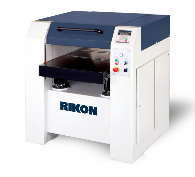

Назначение
На каждом столярном производстве при обработке массива древесины используют рейсмусовые станки, задачи могут быть различные: от строжки и калибровки досок, обработке клееного мебельного щита, а также строжка различного вида бруса. Компания RIKON рада предложить вашему вниманию станок класса «БИЗНЕС» удовлетворяющий потребности предприятий в полном объеме. Отличительными особенностями рейсмусовых станков RIKON TH-630 являются его мощность, металлоемкость конструкции, изменяемая бесступенчато скорость подачи заготовок, два ролика на подающем столе все эти факторы гарантируют получение изделия удовлетворяющего даже самым строгим критериям качества.
Конструктивные особенности
  • Металлоемкая конструкция станка 835кг гарантирует стабильную работу узлов и агрегатов на весь срок службы.
  • Секционный приводной вал позволяет одновременно использовать заготовки с перепадом толщины до 3мм.
  • Четырех ножевой вал позволяет получать качественную поверхность на заготовке даже на максимальной скорости.
  • Скорость подачи регулируется бесступенчато с помощью инвертера.
  • Литой чугунный подающий стол с двумя роликами.
  • Подающий стол имеет четыре опоры, что исключает его перекос во время работы.
  • Электропривод на подъем опускание подающего стола.
  • Отдельный электропривод на подающие валы.
  • Когтевая защита, предотвращающая выброс детали во время обработки.
Металлоемкая конструкция станка 835кг, гарантирует стабильную работу узлов и агрегатов на весь срок службы.
Новейший пульт управления позволяет выставлять размер с помощью программатора.
Отдельные электродвигатели на ножевой вал и подающие ролики.
Электрические компоненты выполнены по стандартам СЕ с использованием лучших комплектующих.
