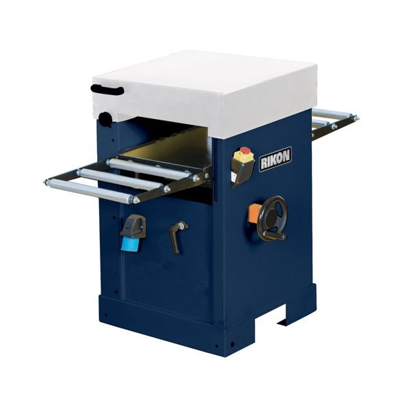

Рейсмусовый станок модели ТН 410, разработанный и выпущенный компанией «RIKON» (Китай) используется на небольших и средних по масштабам и мощности деревообрабатывающих предприятиях и в цехах, занятых штучным и мелкосерийным производством продукции для мебельной, столярной и строительной областей, для одностороннего строгания плоских поверхностей заготовок шириной до 410 мм, произведенных из древесины различных пород, с целью их раскроя по толщине в соответствии с заданными параметрами.
Преимущества
  • компактные габариты и небольшой вес станка (170 кг) позволяют использовать его на ограниченных производственных площадях, а также без особых трудностей осуществлять перебазирование оборудования в случае необходимости;
  • в качестве обрабатывающего инструмента станок использует ножевой вал, укомплектованный стремя ножами и функционирующий от электрического двигателя мощностью 2,2 кВт;
  • подающий механизм оборудован функцией настройки скорости перемещения материала в диапазоне от 5 до 7 м/мин, что позволяет оператору выбрать оптимальный режим работы станка в соответствии с условиями и задачами производства, а также особенностями обрабатываемого материала.
