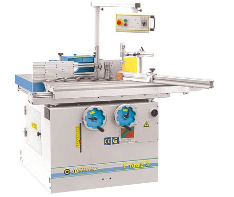

Фрезерный станок деревообрабатывающий T1002L
Станки предназначены для выполнения разнообразных фрезерных работ (профилирования ,шипонарезания) в комплект входят: кожух для инструмента диаметром 250мм, три быстросменных шпинделя на 30;32;40 мм., а по отдельному заказу эту модель можно укомплектовать высокоскоростным шпинделем для концевых фрез с комплектом цанг, который устанавливается в заводских условиях при этом корпус станка изготавливается из стали толщиной 5мм, а не 4мм как в стандартном исполнении.
- Наклоняемый фрезерный узел позволяет расширить функциональность станка.
- Пульт управления удобно вынесен над столом.
- Фрезерные станки по дереву оснащёны шипорезной кареткой (пр-ва Германии) плавность хода которой обеспечивается оригинальной конструкцией.
- Для шипонарезания возможна поставка специального стола и кожуха для инструмента диаметром 300 мм. а так же автоподатчика заготовки.
Совокупность всех этих факторов позволяет увеличить качество и точность обработки деталей, сэкономить рабочее время, увеличить производительность.
По отдельной заявке станок может быть укомплектован фрезерным шпинделем со скоростью вращения от 3000 до 15000 об/мин. для использования конических фрез с цанговым зажимом от 3 до 20 мм.
