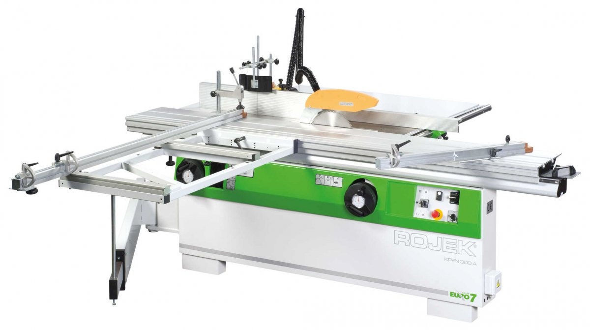

Комбинированный круглопильно-фрезерный станок KPFN300A предназначен для двух основных операций в деревообработке. Во-первых, это раскрой погонажных (доски, брусья, планки, балки) и плитных материалов (ДСтП, ЛДСП, МДФ, ДВП, ХДФ, орголит, текстолит, плиты с сотовым наполнителем, мебельный щит) при помощи основной и подрезной пил. Во-вторых, фрезерование различных профильных поверхностей насадными фрезами: профилирование погонажа, изготовление шиповых соединений, получение профилей и обгонка деталей по периметру. А также на чешском станке KPFN300A возможна работа концевыми фрезами: обгонка по периметру, изготовление паза под заднюю стенку, снятие свесов по пласти и т.д.
Преимущества
  1. Комбинированные круглопильно-фрезерные станки KPFN300A (Ройек, Чехия) интересны своими возможностями. Фрезерная обработка и пиление круглыми пилами необходимы на каждом деревообрабатывающем производстве. Совмещение этих операций на одном станке – удобно для небольших цехов.
  2. Не следует думать, что раз станок комбинированный, то в чем-то ограничен. Чешский KPFN300A имеет тяжелую станину, приличные диаметры пил, работает фрезами большой массы и диаметра, имеет каретку длиной до 3200 мм, приводы оснащены двигателями 3,7 кВт, подрезной узел с приводом от отдельного двигателя… Полноценный деревообрабатывающий станок.
  3. Один круглопильно-фрезерный станок дешевле, чем отдельный импортный круглопил и отдельный импортный фрезер. Подумайте, собираясь купить форматку, можно чуть доплатить и получить помимо форматно-обрезного станка еще и фрезерный.
В комплекте поставки
В базовой комплектации комбинированные станки по дереву KPFN300A имеют все необходимое для работы. Фрезерный узел. Фрезер имеет наклонный шпиндель, как вперед, так и назад. Направляющие щечки сделаны из алюминиевого профиля и имеют все регулировки на величину съема. Защитный кожух фрезерного вала отлит из чугуна, на него крепятся ограничители и прижимы заготовок. Алюминиевая каретка выполняет роль шипорезной каретки. Пильный узел. Пильный блок наклоняемый, причем при наклоне настройка по высоте пил не сбивается (этим грешат австрийские и итальянские станки). На алюминиевой подвижной каретке есть большой поддерживающий стол с телескопической ногой. Каретка на шариках, широкий профиль, повышенный ресурс работы. В паз алюминиевого стола крепится эксцентриковый прижим заготовки. На поддерживающем столе – телескопическая упорная линейка (берет до 2800 мм) с двумя флажковыми упорами. Справа от пил упорная направляющая линейка с микрометрической поднастройкой. Станок поставляется в компактной упаковке, его можно проносить в стандартные дверные проемы и поднимать грузовым лифтом. Все описание на русском языке, сборка станка не требует специальных навыков.

Ширина алюминиевого подвижного стола, мм 360
Размеры рабочего стола, мм 479 x 1314
Ход стола, мм 2000, 2600, 3200
Максимальный диаметр основной пилы, мм 315
Максимальный диаметр основной пилы с подрезной пилой, мм 315
Посадочный диаметр основной пилы, мм 30
Посадочный диаметр подрезной пилы, мм 20
Диаметр подрезной пилы, мм 120 (100)
Ход шпинделя в базовой комплектации, мм 130
Используемая длинна шпинделя под столом, мм 80
Используемая длинна шпинделя при заказе опции патрон для концевых фрез, мм 80
Используемая длинна шпинделя при заказе опции шпиндель дополнительный сменный (D30, D40 или D50) + патрон удлинённый, мм 70
Ширина реза между пилой и упорной линейкой, мм 800
Частота вращения шпинделя, об/мин 3755
Скорость вращения шпинделя, об/мин 1400-3500-6000-8000
Диаметр патрубка стружкоотсоса, мм 100 + 60
Каретка с 2-мя упорами, мм 650 x 10240
Станок с 2-мя двигателями, 3 фазы, 380 В, 50 Гц, кВт 3,7
Угол наклона пилы, град 0-45
Наклон шпинделя, град +5-45
Максимальный диаметр инструмента, мм 200/250
Максимальный диаметр инструмента под столом, мм 175
Масса нетто, кг 550
