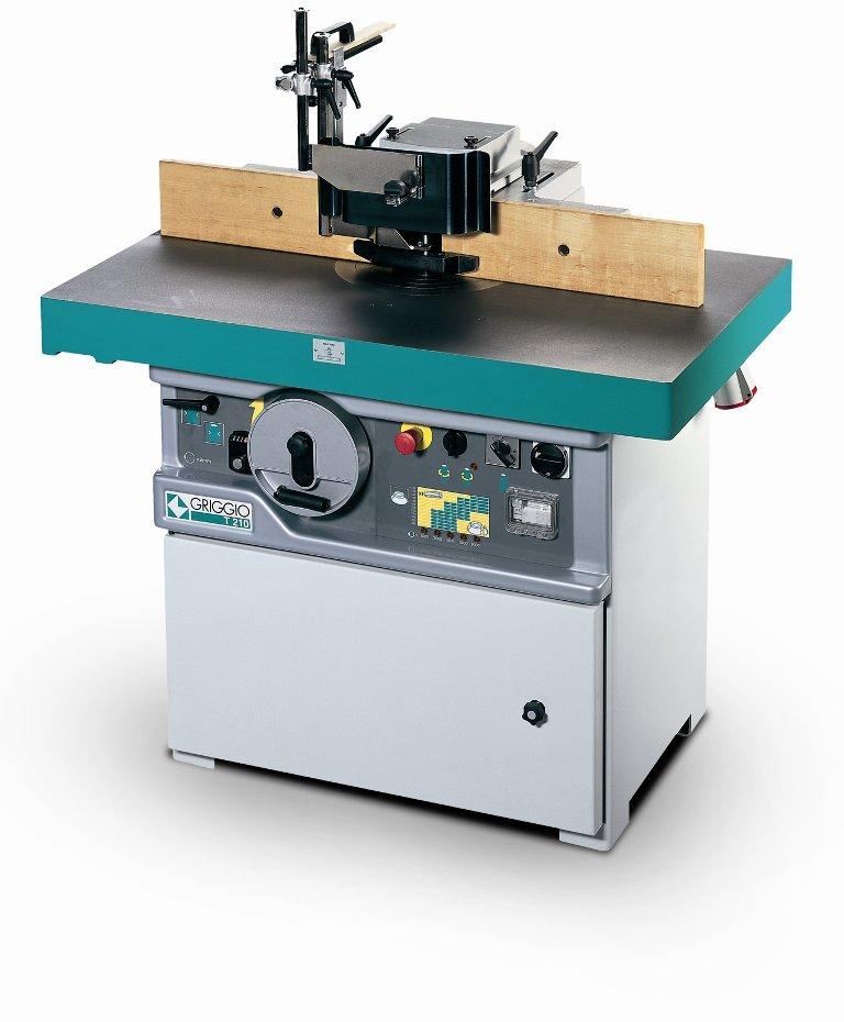

Фрезерный станок GRIGGIO Т 210 является качественным профессиональным оборудованием, предназначенным для изготовления самых распространённых погонажных изделий таких, как плинтус, наличник, филенка, вагонка, а также половая доска. Если требуется изготовление изделий с изогнутой формой, фрезерование осуществляется вручную с помощью шаблона.
Данные фрезерные станки по дереву позволяют зарезать простые шипы благодаря наличию шипорезной каретки. Фрезерование осуществляется по направляющим линейкам, которые имеют ручную подачу. Особенностью фрезерного станка Т 210 Griggio является возможность выбора диаметра шпинделя, что необходимо указать в заказе. Шпиндель может поставляться двух размеров 30-35 мм и 40-50 мм.
Пять частот вращения шпинделя (1500-3000-4500-6000-9000 оборотов в минуту) помогут выбрать наиболее благоприятный темп работы. Работа на станке является абсолютно безопасной, т.к. фрезерный станок Т 210 оснащён защитным щитком, грибовидной аварийной кнопкой и теплозащитой станка. При необходимости станок может быть укомплектован массой опций, которые заказываются дополнительно и будут соответствовать вашим условиям работы.
