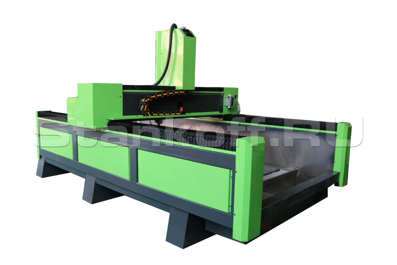

Сварная жесткая станина
Важнейшим компонентом в конструкции станка является станина. В основе станков серии TS 1325M - сварная станина, изготовленная из листового металла и труб прямоугольного сечения,толщиной стенки 18 мм, что обеспечивает высокую жесткость конструкции, а также долговечность эксплуатации станка без потери точностных параметров.
