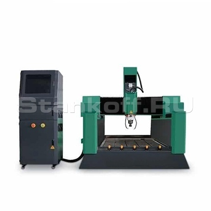

Фрезерный станок TS 6090M
Применение фрезерных станков является одним из самых популярных методов обработки камня и прочих материалов. Современные устройства с ЧПУ для работы по камню способны создавать неповторимый дизайн изделий. Они подходят для фрезерования по плоскости и в трехмерном пространстве. Используя данный станок по камню можно изготавливать барельефы, мемориалы и памятники с художественной резьбой, всевозможные скульптурные композиции и другие варианты надгробий, подразумевающие 2D/3D обработку материала.

Особенности:
Сварная жесткая станина
Важнейшим компонентом в конструкции станка является станина. В основе станков серии TS 6090M - сварная станина, изготовленная из листового металла и труб прямоугольного сечения,толщиной стенки 18 мм, что обеспечивает высокую жесткость конструкции, а также долговечность эксплуатации станка без потери точностных параметров.
Рабочий стол
Рабочий стол
Стол представляет из себя герметичную ванну для сбора СОЖ. Стол имеет покрытие алюминиевым профилем с T - образными пазами и защитным пластиком (жертвенник)
Высокоточные направляющие
Станок по всем осям оснащен квадратными линейными направляющими и каретками фирмы TBI. Сечение направляющих 20 мм. Такие направляющие в сочетании с линейными подшипниками (каретками) имеют очень высокую динамическую грузоподъемность – 21,2 кН (килоньютонов). Что в сочетание с высокой жесткостью станины и портала дает не только высокую жесткость самого станка, но также и большой рабочий ресурс
Косозубая рейка
Косозубая рейка
Передача по осям X и Y станка осуществляется косозубой зубчатой рейкой. За счет применения косозубой рейки увеличивается сцепление в паре рейка-шестерня, что дает увеличение точности при работе станка. Косая рейка имеет также и скоростные преимущества перед рейкой прямой, увеличивая скорость холостого перемещения до 30 м/мин
Высокопрецизионные винтовые пары
Сечение 25 мм. Исключен люфт а также обеспечивается высокоточное перемещение шпинделя по оси Z
Закрытые направляющие
Все направляющие на станке надежно закрыты шторками, что не позволяет каменной стружки и СОЖ попадать на них. Тем самым повышая срок службы станка
Шаговые двигатели
Шаговые двигатели
Индивидуальный привод перемещения портала, суппорта и шпинделя по осям X, Y и Z обеспечивает высокую точность перемещения и считывания размера, что позволяет обрабатывать изделия с высокой скоростью и точностью. Все двигатели синхронизированы через центральный процессор
Система подачи СОЖ
Система подачи СОЖ
Станок оснащен системой подачи СОЖ
Система централизованной смазки
Позволяет обеспечить смазку направляющих по всем осям, при этом количество смазочного материала четко дозировано и расходуется в минимальном количестве
Шпиндель 5.5 кВт
Шпиндель 5.5 кВт
За счет высокой частоты вращения до 24 000 об/мин осуществляет обработку деталей из древесины, пластика, акрилового стекла для изготовления рекламы и сувенирной продукции. Охлаждение двигателя водяное.
Отдельно стоящий электрошкаф
Электронный Шкаф управления с комплектующими от ведущих мировых производителей скомпонована в отдельно стоящий блок, изолированный от вибраций, перегрева и других внешних воздействий
Система управления
Система управления
Самая доступная и надежная систем управления «NC STUDIO». Полная поддержка 3D-обработки, возможность редактировать и создавать программы непосредственно у станка, простой и понятный графический интерфейс системы. Система обеспечивает высокую производительность и качество получаемой продукции, малое время настройки и легкость в управлении. Для установки необходимо установить Плату NC STUDIO в системный блок и подключить при помощи DATA кабеля со станком
Датчик измерения длины инструмента и высоты заготовки
Осуществляет автоматический контроль длины инструмента и позволяет, начиная работу, быстро ввести данные о поверхности стола (Z=0) и о высоте материала. Обеспечивает быстрый ввод параметров, защиту поверхности стола, что повышает производительность станка и уровень безопасной работы.

Рабочая зона (X,Y), мм
600x900
Высота координаты Z, мм
400/500(опция)
Направляющие X,Y,Z Линейные квадратного типа
Механизм привода X, Y Косозубая передача шестерня-рейка
Механизм привода Z Шарико-винтовая передача
Двигатель привода X,Y, Z Шаговый
Шпиндель, кВт
5,5 (HQD)
Охлаждения шпинделя Водяное охлаждение
Макс. частота вращения шпинделя, об/мин
24000
Система смазки Централизованная
Макс. скорость позиционирования, м/мин
10 м/мин
Макс. скорость перемещения (холостой ход) 10 м/мин
Система управления – тип С ЧПУ NC Studio (опции: DSP пульт A11/А18/ NK 105, Mach3)
Программное обеспечение Type3
Команды управляющих команд G code
Напряжение питания, В 380/220
Габариты станка (ДxШxВ), мм 1850х1650х1800
Масса станка, кг 600
