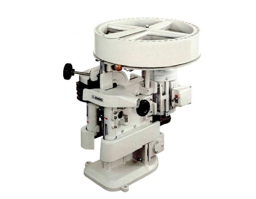

Станок деревообрабатывающий для изготовления шкантов FS-36
Станки для шкантов предназначены для получения цилиндрических шкантов из различных пород древесины.
Комплект оборудования состоит из:
  • круглопалочного станка «FS-18» для оцилиндровки на необходимый диаметр с одновременным рифлением поверхности из заготовок квадратного сечения;
  • шкантонарезного станка «FS-36» для отрезки шкантов заданной длины со снятием фаски.
