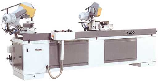

Двухсторонний полуавтоматический усозарезной станок с одновременным сверлением отверстий под шканты Wodmaster-300(D-300)
Запиливание под различными углами от 45º до 90º в вертикальной плоскости погонажных заготовок из массива древесины, МДФ, ДСП и PVC, необлицованных или облицованных.
 НАЗНАЧЕНИЕ
Запиливание под различными углами от 45º до 90º в вертикальной плоскости погонажных заготовок из массива древесины, МДФ, ДСП и PVC, необлицованных или облицованных. Требуемая длина заготовки устанавливается с помощью передвигающегося правого суппорта и линейки с мм-шкалой. Запиливание происходит одновременно с двух сторон, после этого цикла происходит цикл сверления отверстий под круглые соединительные шканты. На каждой из обеих сторон заготовки сверлится по два отверстия. Рабочий инструмент – свѐрла, диаметр которых соответствует диаметру круглых соединительных шкантов. Благодаря тому, что запиливание и сверление происходит за одну установку заготовки, достигается высокая точность при дальнейшем соединении заготовок.
В отличие от модели D-200, на модели D-300 изготавливаются скрытые соединения, при которых соединительные шканты не видны.
КОМПЛЕКТАЦИЯ СТАНКА:
  • Системы защиты в соответствии с нормами СЕ;
  • Два пильных диска;
  • Четыре сверла;
  • Два вертикальных пневматических прижима;
  • Ручное позиционирование правого суппорта;
  • Считывание размеров посредством линейки с мм-шкалой;
  • Пневматическое управление опусканием пильных дисков;
  • Пневматическое управление движением сверлильных головок;
  • Время одного рабочего цикла 10 –15 сек.
ТЕХНИЧЕСКИЕ ХАРАКТЕРИСТИКИ:
  1. Эл. питание 380
  2. Эл двигатели пильных дисков 2 х 1,1 кВт, 4500 об/мин
  3. Эл двигатели сверлильных групп 2 х 0,55 кВт, 3000 об/мин
  4. Пильные диски 300 х 30 - 2 шт.
  5. Свѐрла Ø 8мм(4 шт.), посад. Ø 10 мм
  6. Посадочный Ø свѐрл 10 мм
  7. Межцентровое расстояние сдвоенных сверл 32 мм
  8. Мин./макс. длина заготовки 300/2500 мм
  9. Макс. сечение заготовки 100 х 50 мм
  10. Необходимое давление воздуха 6 Атм
  11. Габариты станка 2800 х 900 х 1350 h мм
  12. Вес 600 кг
