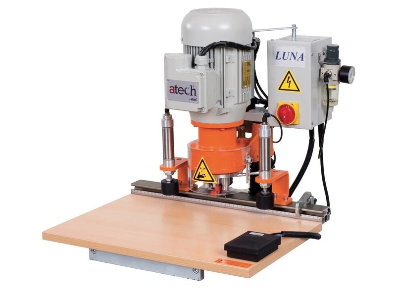

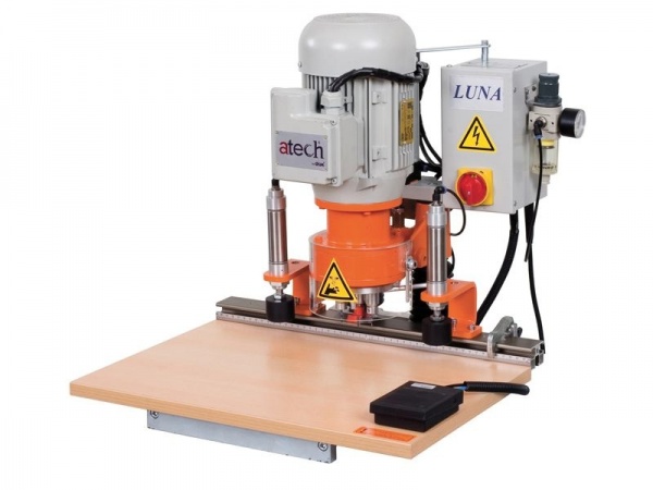

На станке «LUNA-2» зажим заготовки производится с помощью двух пневмоцилиндров с управлением от ножной пневмопедали.
Область применения
Используется в столярных мастерских и мебельных цехах для присадки отверстий под фурнитуру на мебельные фасады и дверцы различного размера.
Варианты расположения отверстий
Конструктивные особенности

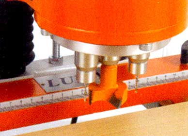

  • На рабочем узле установлены патроны для одной концевой фрезы для выборки чашечного отверстия под петлю, а также для двух сверл под крепление петли. Отверстия для крепления петли соответствуют отверстию под петлю и засверливаются одновременно с операцией фрезерования.
  • Благодаря линейной опоре, рабочий узел легко перемещается на нужную высоту.
  • Настраиваемая глубина отверстия под петлю.
  • Ограждение режущего инструмента.
  • Удобный и практичный прижим заготовки.
  • Возможна установка фрезы для выборки петли различного размера.
  • Работа без шума и вибрации.
  • Подвижная упорная линейка с делениями позволяет обрабатывать детали различного размера.
