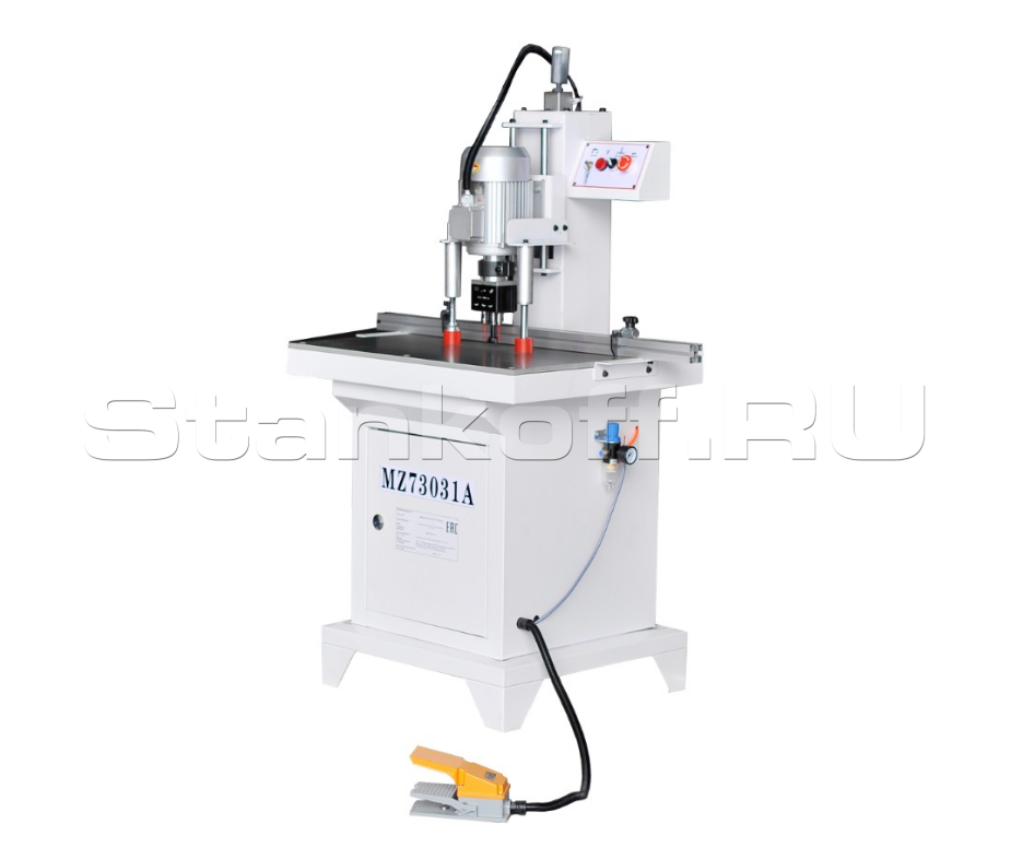

Станок JZ-2800 предназначен для фрезерования отверстий в мебельных фасадах под петлю с креплением. Он оснащен двумя пневматическими цилиндрами для надежного прижима детали, а автоматическое управление операциями обеспечивается старт-педалью. Станок имеет боковые линейки и линейку с двумя откидными упорами для точного позиционирования материала.

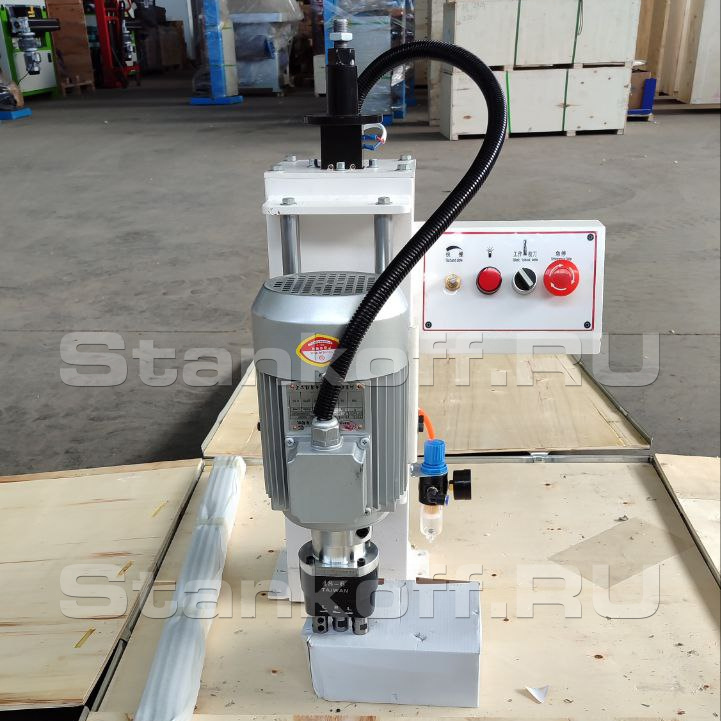

3-х шпиндельная головка 48 х 6 имеет три патрона. Один патрон для концевой фрезы под выборку чашечного отверстия под петлю, а еще два для свёрл под крепление петли. Отверстия для крепления петли соответствуют отверстию под петлю и засверливаются одновременно с операцией фрезерования. Возможна установка фрезы для выборки петли различного размера.

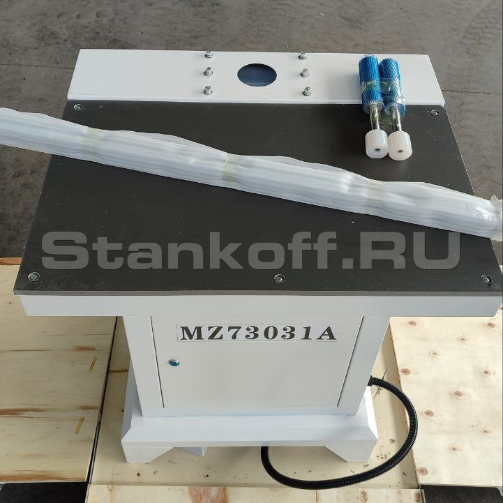

Профильная линейка оснащена двумя откидными упора для выставления размера.

Эргономичный и простой в исполнении пульт управления располагается на передней панели станка. На пульте располагаются все основные функции, в т. ч. кнопка аварийной остановки станка.

Простая и понятная система линеек для удобного позиционирования заготовки.

Наличие педали позволяет производить более надёжный контроль за фиксацией заготовки в процесса сверления.
