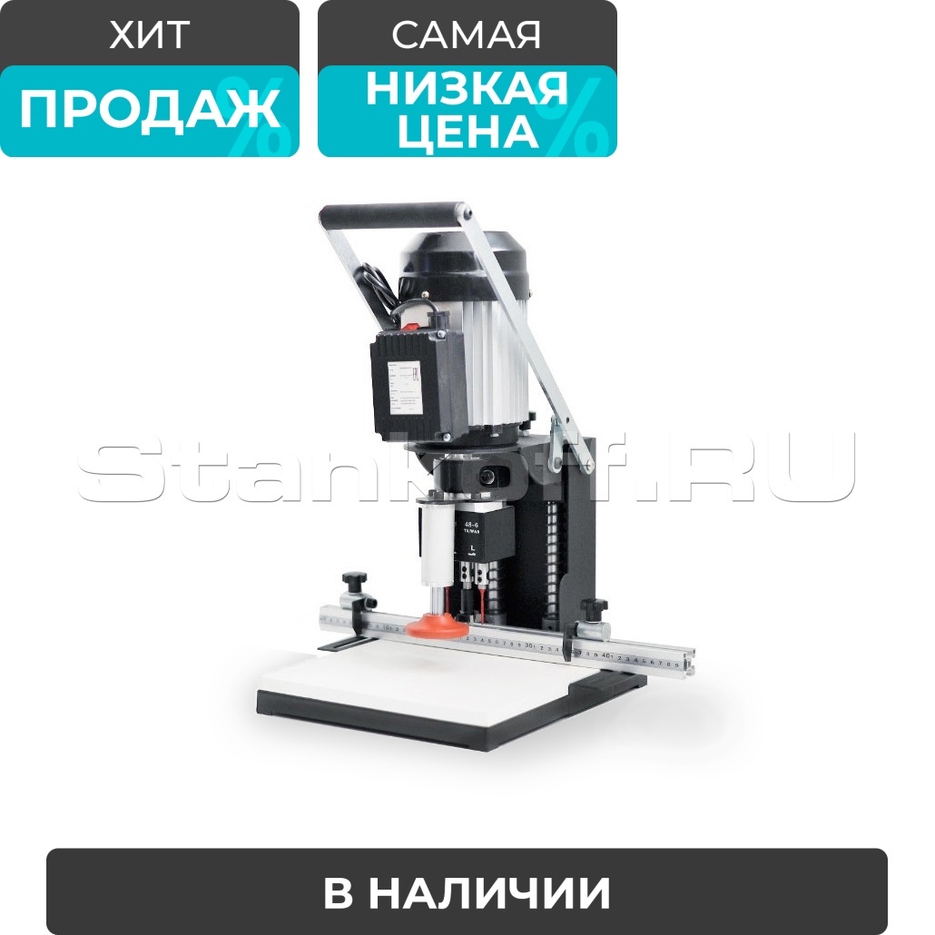

Предназначен для фрезерования отверстий в мебельных фасадах под петлю с креплением. Маленькие размеры позволяют легко переносить и устанавливать в любом месте на производстве. Позволяет минимизировать время и максимизировать качество сверления отверстий под петли и площадки. Рычаг для работы в ручном режиме, подвод сжатого воздуха не требуется. Не требует трехфазного подключения и работает от стандартной розетки 220 В.
Особенности JLZ-35
- Маленькие размеры позволяют легко переносить и устанавливать в любом месте на производстве.
- Позволяет минимизировать время и максимизировать качество сверления отверстий под петли и площадки.
- Рычаг для работы в ручном режиме, подвод сжатого воздуха не требуется.
- Не требует трехфазного подключения и работает от стандартной розетки 220 В.
Схема обработки
Особенности конструкции
Удобный и практичный прижим заготовки
Обеспечивает жесткую фиксацию заготовок.
Рабочий узел
3-х шпиндельная головка 48 х 6 имеет три патрона. Один патрон для концевой фрезы под выборку чашечного отверстия под петлю, а еще два для свёрл под крепление петли. Отверстия для крепления петли соответствуют отверстию под петлю и засверливаются одновременно с операцией фрезерования. Возможна установка фрезы для выборки петли различного размера.
Настраиваемая глубина отверстия под петлю
Легкая настройка по глубине в зависимости от толщины заготовки.
Линейка с откидными упорами
Профильная линейка оснащена двумя откидными упора для выставления размера.
Комплектация
В стандартную комплектацию входят: чашечное сверло D=35 мм – 1 шт.; глухое сверло D=3 мм – 2 шт.; линейка с двумя откидными упорами; прижим.
Упаковка
Станок надёжно упакован в фанерный ящик, что исключает повреждения во время транспортировки.|
