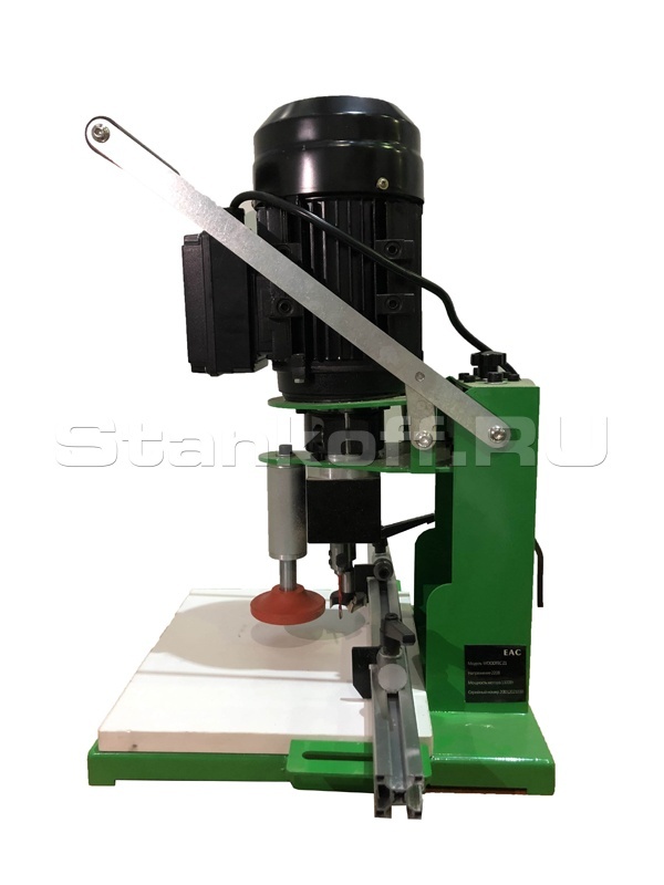

Станок сверлильно-присадочный под петли WoodTec Z1
Предназначены для фрезерования отверстий в мебельных фасадах под петлю с креплением.

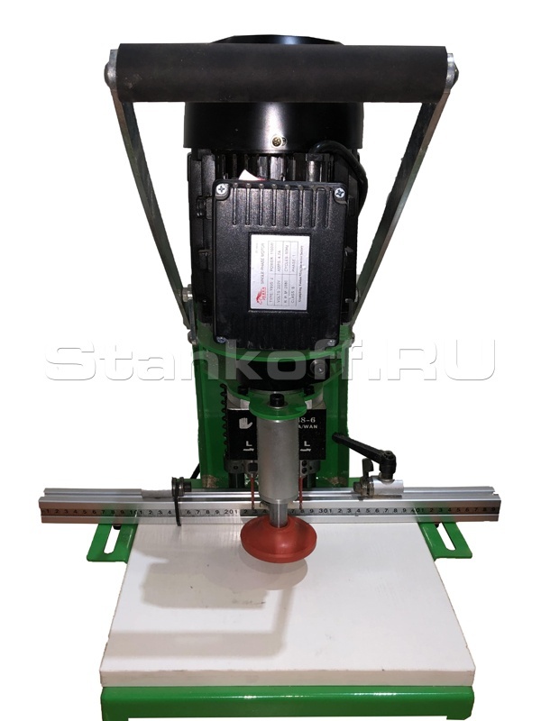

Отличительные особенности
  • Компактность — маленькие размеры позволяют легко переносить и устанавливать в любом месте на производстве.
  • Автоматизация — дает возможность минимизировать время и максимизировать качество сверления отверстий под петли и площадки.
  • Удобство — рычаг для работы в ручном режиме, подвод сжатого воздуха не требуется.
  • Легкость использования — не требует трехфазного подключения и работает от стандартной розетки 220 В.

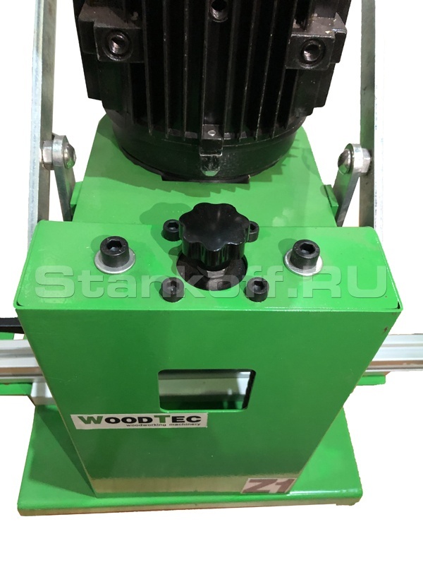

Конструктивные особенности

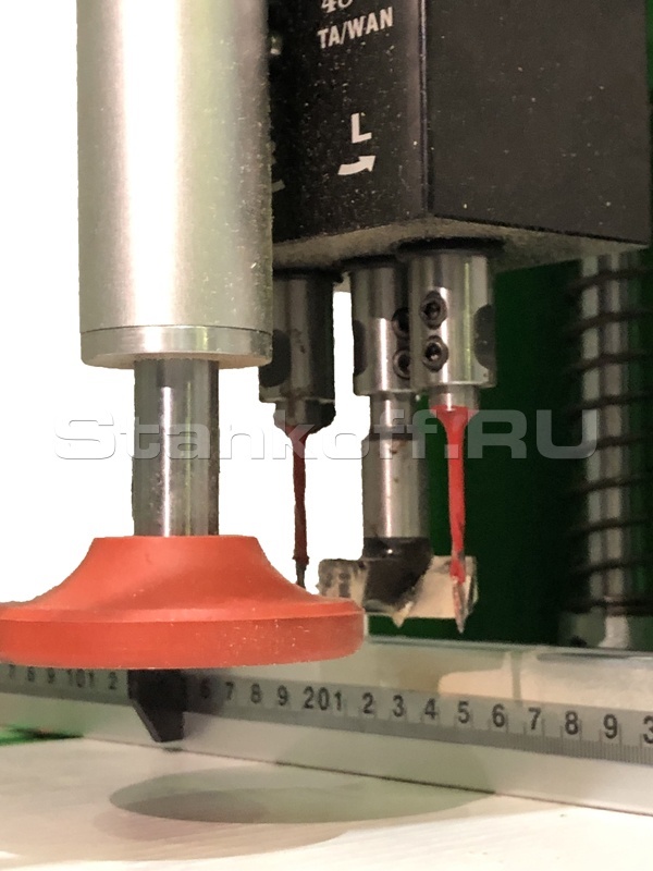

Сверлильная голова
Сверлильная голова
3-х шпиндельная головка 48 х 6, имеет три патрона, один для концевой фрезы под выборку чашечного отверстия под петлю, а еще два для сверл под крепление петли. Засверливание отверстий происходит одновременно с операцией фрезерования.
Количество сверлильных групп, шт. 1
Максимальный диаметр сверления, мм 35
Максимальная глубина сверления, мм 40
Частота оборотов шпинделя, об/мин 2880
Мощность электродвигателя, кВт 1,1
Рабочее напряжение, В 220
Размер под петли 48 x 6

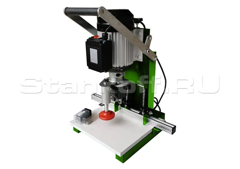

Габаритные размеры
Длина, мм 520
Ширина, мм 520
Высота, мм 540
Вес, кг 20
