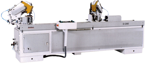

Двухсторонний полуавтоматический усозарезной станок WOODMASTER-200
Запиливание под углом 45º в вертикальной плоскости погонажных заготовок из массива древесины,
МДФ, ДСП и PVC. Запиливание происходит одновременно с двух сторон, после этого цикла происходит
цикл фрезерования пазов под соединительные элементы.
На каждой из обеих сторон заготовкифрезеруется по два паза. Рабочий инструмент – концевые фрезы, конфигурация которых соответствует форме соединительных элементов, изменяющихся в зависимости от типаматериала – массив древесины или МДФ. высокая точность при соединении достигается благодаря запиливанию и фрезерованию за один цикл
КОМПЛЕКТАЦИЯ СТАНКА:
- Системы защиты в соответствии с нормами СЕ;
- Два пильных диска;
- Четыре концевых фрезы;
- Два вертикальных пневматических прижима;
- Ручное позиционирование правого суппорта;
- Считывание размеров посредством линейки с мм-шкалой;
- Пневматическое управление опусканием пильных дисков;
- Пневматическое управление подниманием фрезерных головок;
- Время одного рабочего цикла 10 –15 сек.
ТЕХНИЧЕСКИЕ ХАРАКТЕРИСТИКИ:
Эл. питание                                                                           380 V, 50 Hz, 3 Ph
Эл двигатели пильных дисков                                            2 х 0,55 кВт, 4500 об/мин
Эл двигатели фрезерных групп                                          2 х 0,55 кВт, 24000 об/мин
Пильные диски                                                                     200 х 30 - 2 шт.
Концевые фрезы посадочный                                             Ø 6 мм х 4 шт.
Мин./макс. длина заготовки                                               190/2000 мм
Макс. сечение заготовки                                                    80 х 30 мм
Необходимое давление воздуха                                          6 Атм
Габариты станка                                                                 2800 х 750 х 1250 h мм
Вес                                                                                       280 кг__
