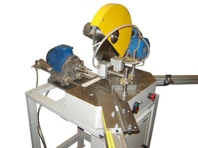

Усозарезной станок V-SUZ-250
Предназначен для зарезки профилей (МДФ, ДСП, ПВХ) под углом 45° и сверления отверстий под шканты на торцевых поверхностях заготовок с целью их дальнейшего скрепления.
Получаемые изделия
Багетные рамки и обвязки фасадов прямоугольной формы.
Отличительные особенности
Основное преимущество сборки багетных рамок на шканты - точность и аккуратность получаемого соединения, т. к шканты в отличие от пластмассовых вставок остаются внутри соединяемых деталей!
  • Предусмотрено отключение блока сверления, что позволяет работать с алюминиевым профилем.
  • Высокая точность получаемых заготовок.
  • Полуавтоматический режим
  • Пневмоприводы пильного и сверлильного агрегатов
  • Надежная фиксация заготовок пневмоприжимом
  • Обслуживание станка одним человеком
