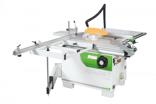

Круглопильный форматно-раскроечный станок PK250A
Общий вид

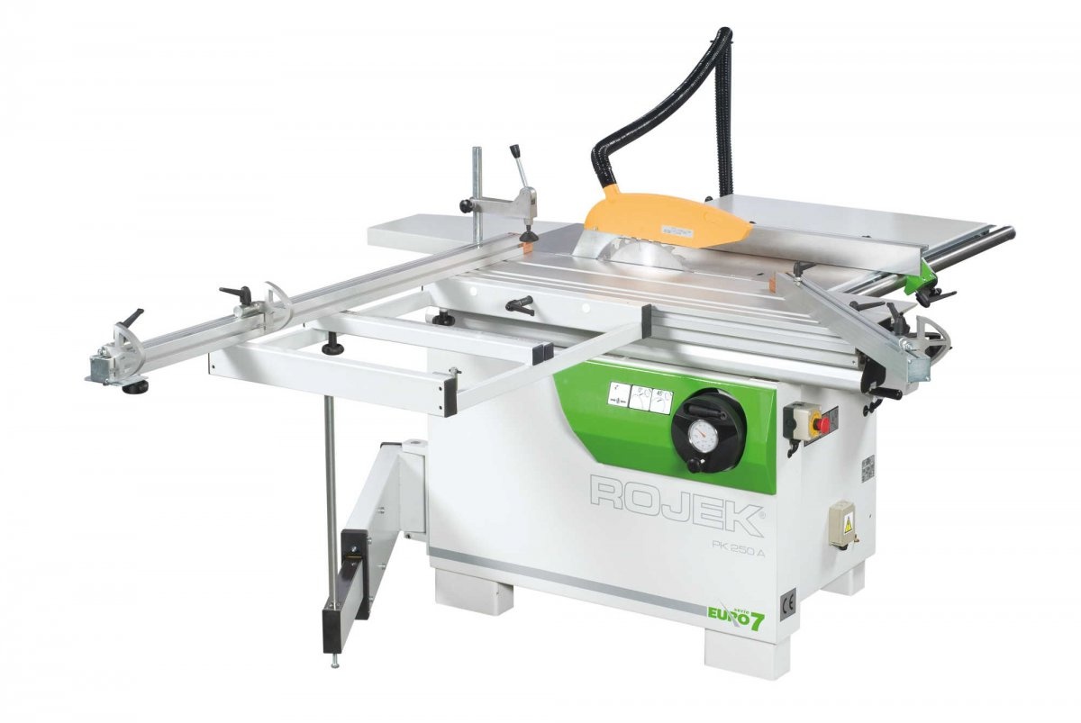

Пильный узел
