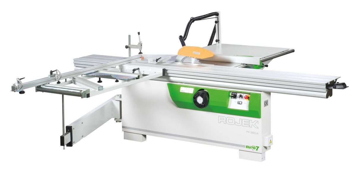

Круглопильный форматно-раскроечный станок PK320A
Общий вид

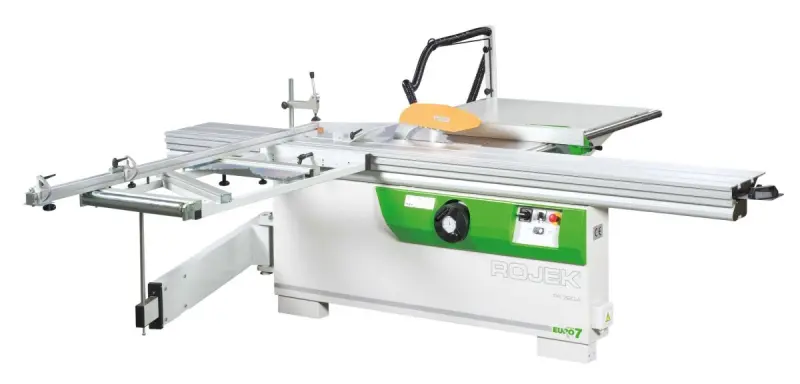

Пильный узел
