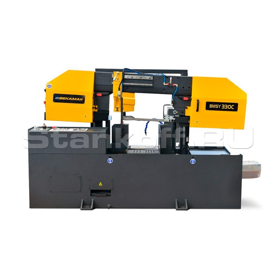

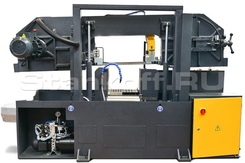

Двухколонный полуавтоматический ленточнопильный станок BMSY 330C

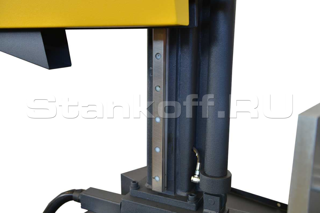

Двухколонный полуавтоматический ленточнопильный станок BMSY 330C оснащён гидравлическими тисками и предназначен для резки сталей (включая инструментальные, нержавеющие и титан), как профильных, так и сплошных. Подходит для пакетной и угловой (до 45°) резки благодаря поворотным губкам тисков. Перемещение пильной рамы осуществляется двумя гидроцилиндрами по направляющим с управления с пульта. Максимальное сечение заготовки — 360×330 мм. Жёсткая конструкция с двумя колоннами и вертикальными направляющими с подшипниками и твёрдосплавными вставками обеспечивает точную резку, снижает вибрации и увеличивает ресурс пилы и станка.

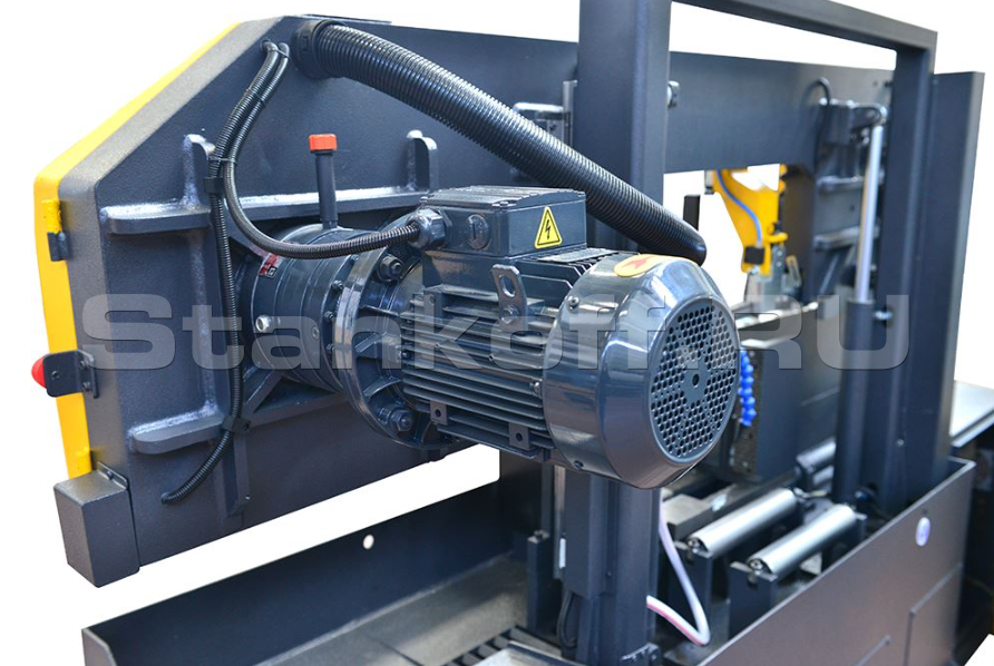

Редукторы YILMAZ REDUKTOR (Турция)
Электродвигатели ELK Motors (Турция)

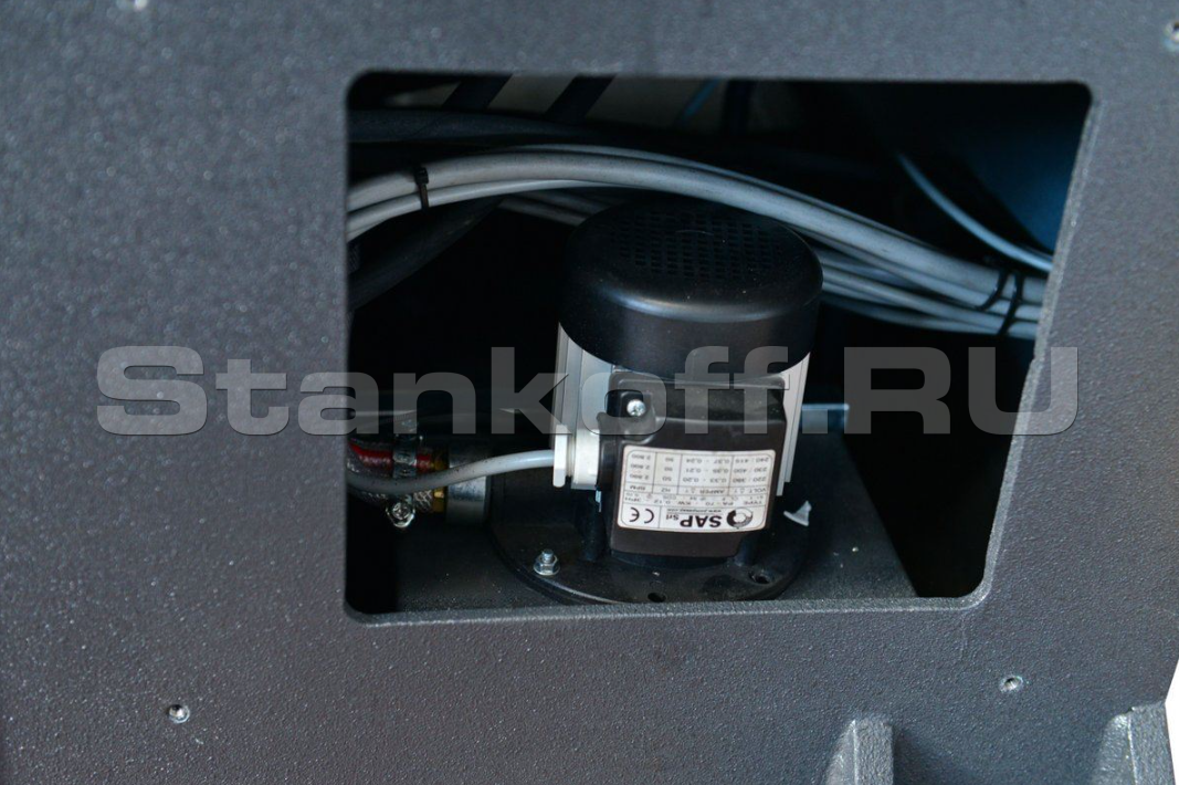

Насосы СОЖ SAP (Италия)
Линейные направляющие HIWIN/THK (Тайвань)
ШВП HIWIN/THK (Тайвань)

  • Планетарный редуктор

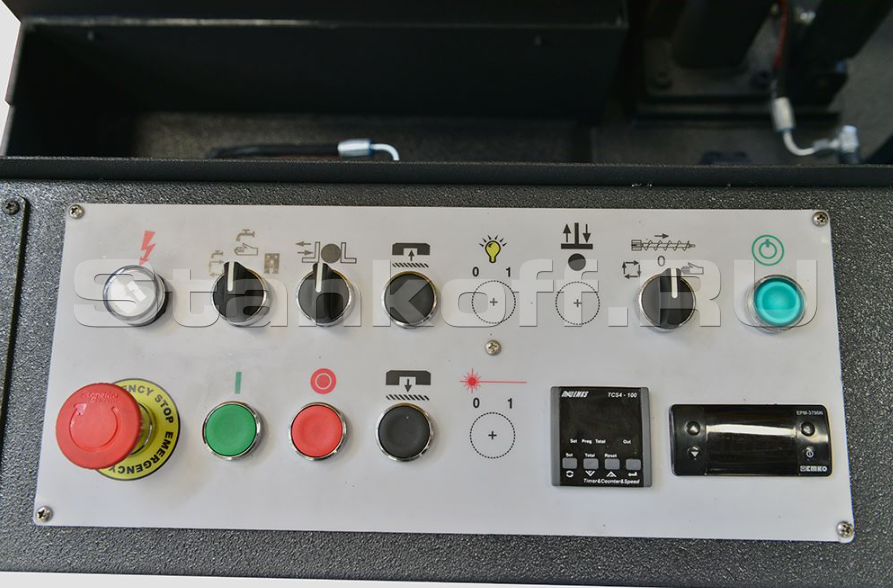

  • Панель управления
  • Инвертор - плавная регулировка вращения полотна
  • Механическое натяжение полотна с манометром
  • Рольганг 1,2 м
  • Насос СОЖ

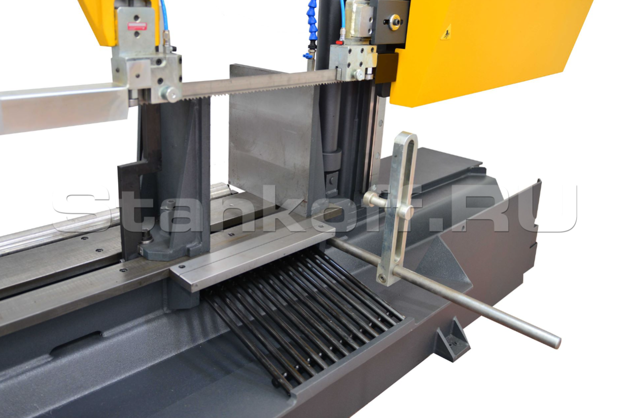

  • Гидравлические тиски
  • Датчик открытых кожухов
  • Датчик проскальзывания или обрыва полотна
  • Регулируемая по ширине опора удержания полотна с твердосплавными пластинами и подшипниками

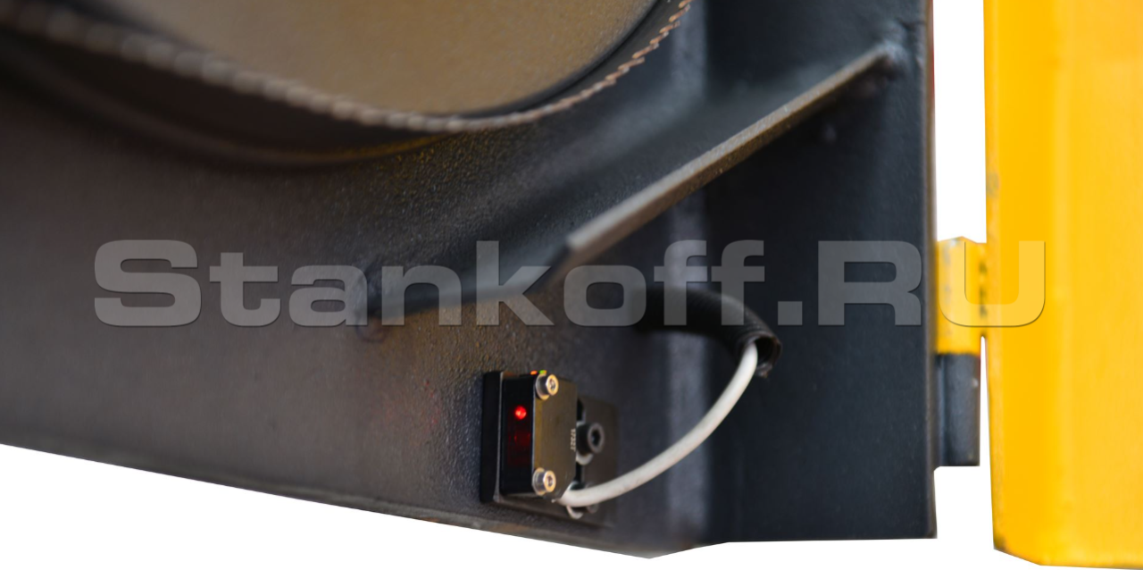

  • Оптический датчик наличия заготовки под полотном для ускоренной подачи пильной рамы к заготовке
  • Регулировка давления пильной рамы
  • Линейные направляющие

Двигатель системы СОЖ, кВт 0,12

Мощность главного двигателя, кВт 3,0
