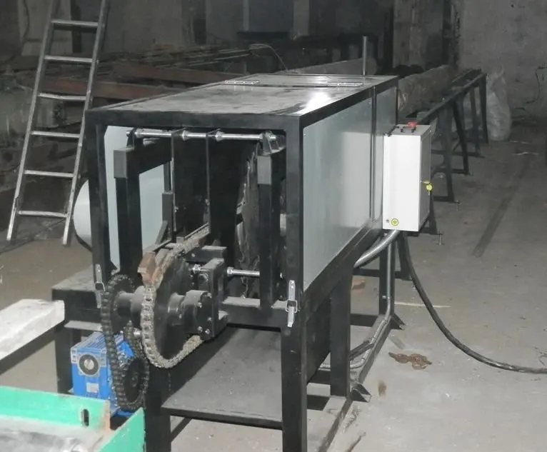

Станок дисковый БС-260 предназначен для установки в состав лесопильной линии, как станок первого ряда.
БС-260 перерабатывает тонкомерные бревна диаметром до 260 мм в лафет (двухкантный брус) и горбыль. Ширина получаемого лафета от 60 до 160 мм регулируется разлучками (дистанционными шайбами).
Подача бревна осуществляется роликовой цепью. Высокие толкатели позволяют перерабатывать криволинейные бревна. По требованию заказчика возможна установка толкателей с нестандартным шагом (для бревен длиной менее 6м).
Для безопасности персонала БС-260 оснащен полностью закрыты корпусом, когтевой завесой и защитой от перегрузки.
Опционально станок может быть оснащен плавной регулировкой подачи, принимающим роликовым столом, автоматической регулировкой скорости подачи.
В процессе изготовления применяются качественные комплектующие и материалы, что обеспечивает долговечность и бесперебойную работу станка.
