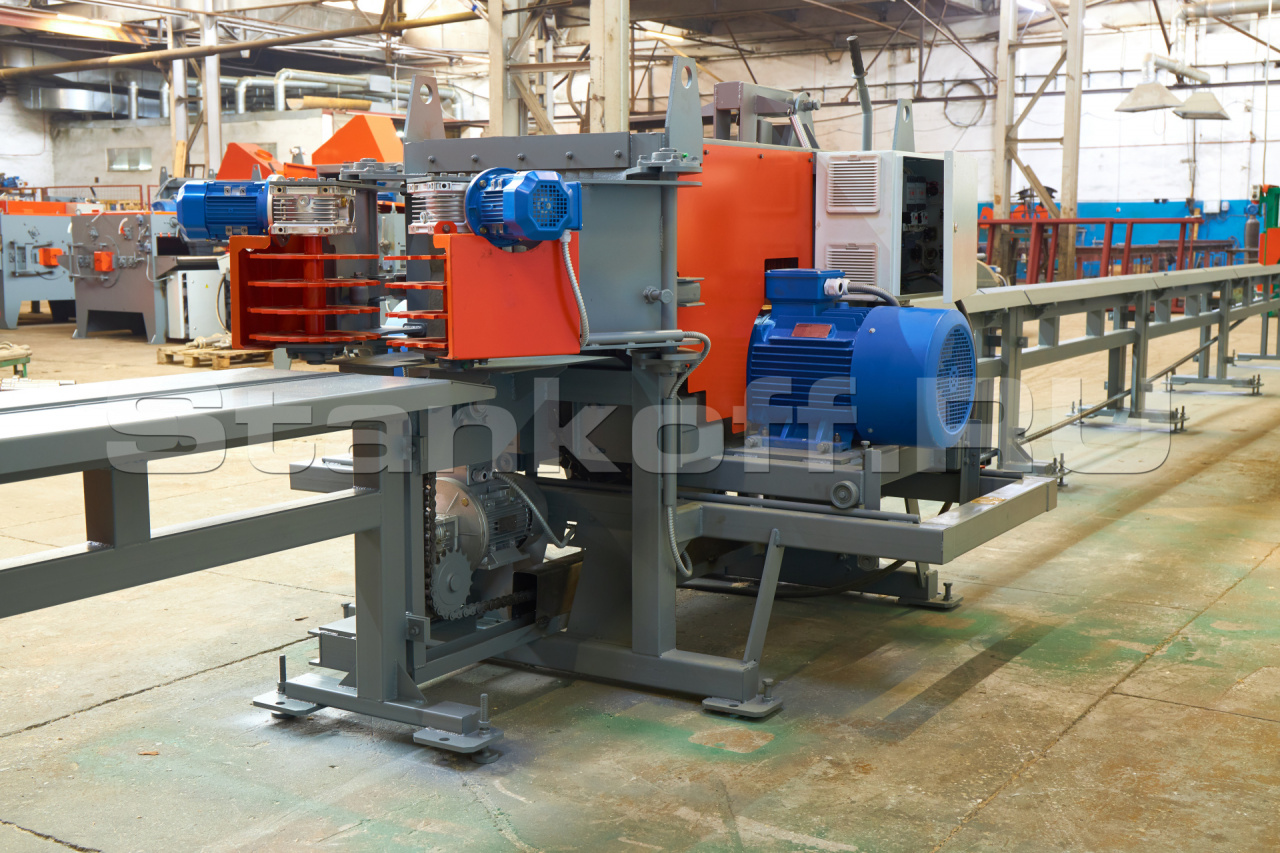

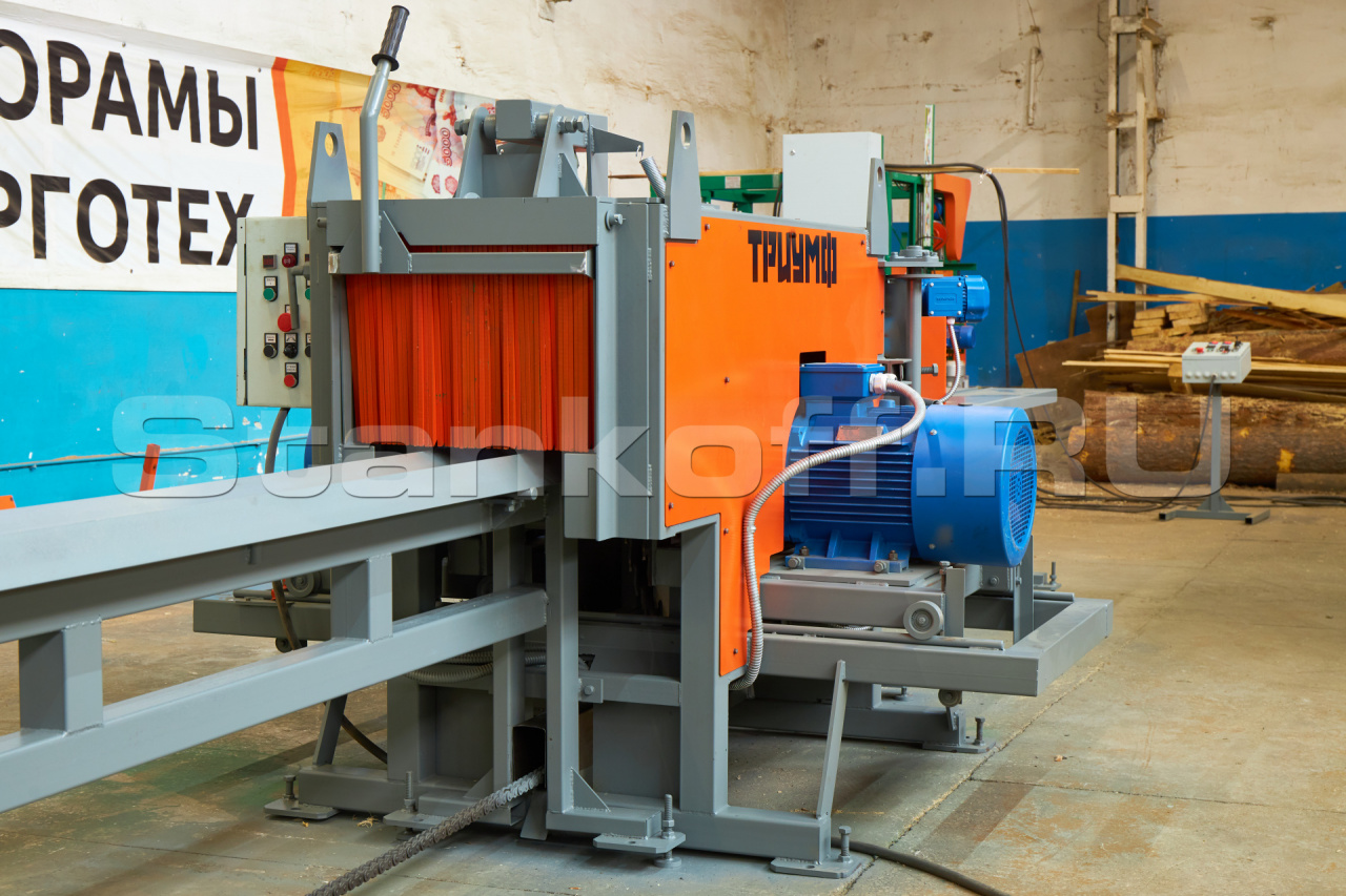

| Диаметр обрабатываемого бревна, мм | до 320 |
| Длина обрабатываемого бревна, мм | до 6000 |
| Диаметр пильного диска, мм | до 750 |
| Мощность двигателей дисковых пил, кВт | 2х15 |
| Максимальное количество пил, шт | 2 |
| Мощность двигателя подачи, кВт | 1,5 |
| Скорость подачи заготовки, м/мин | от 0 до 16 |
| Расстояние между крайними пилами, мм | от 70 до 280 |
| Напряжение, В | 380 |
| Габаритные размеры станка: | |
| Длина, мм | 13500 |
| Ширина, мм | 2000 |
| Высота, мм | 1700 |
| Масса, кг | 1200 |
