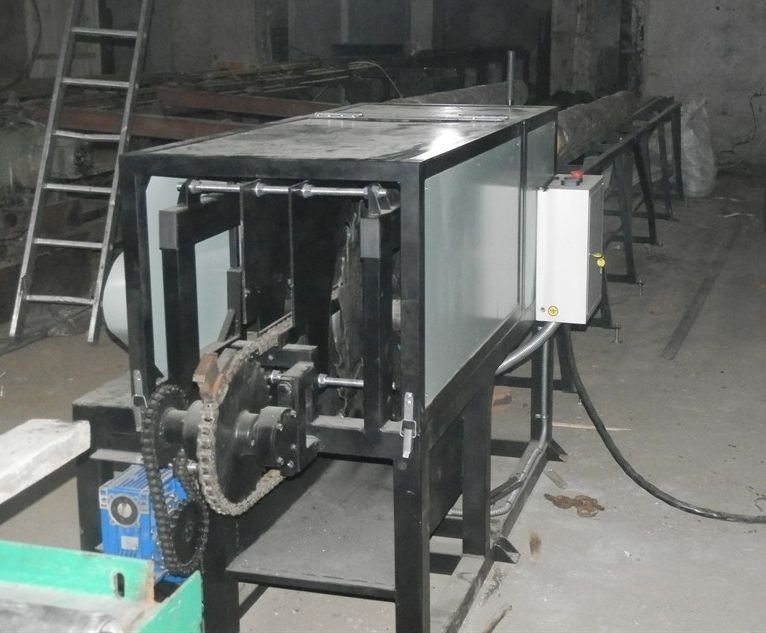

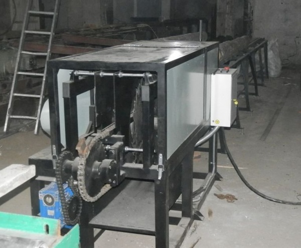

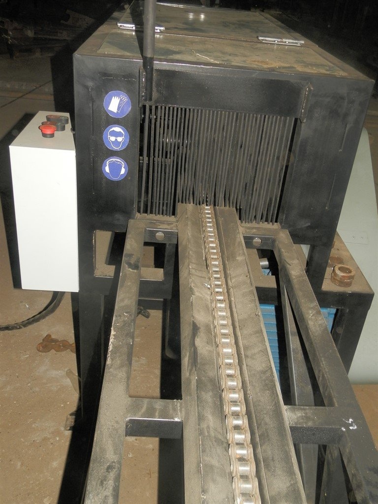

Станок дисковый БС-370 предназначен для установки в состав лесопильной линии, как станок первого ряда.

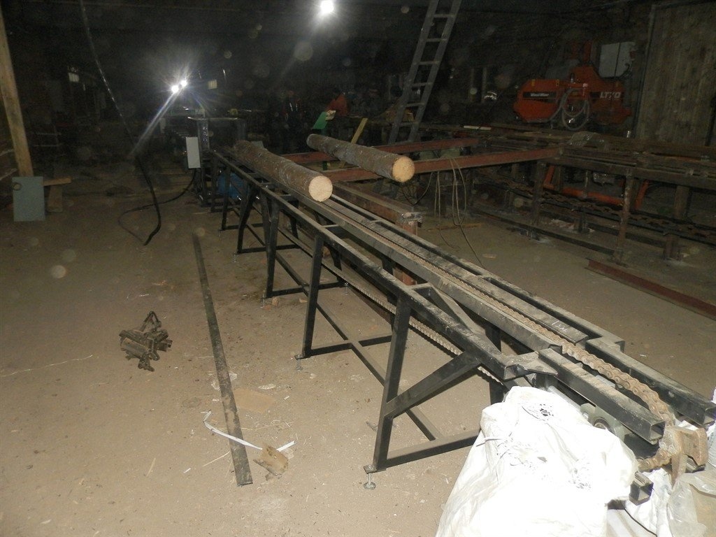

БС-370 перерабатывает бревна диаметром до 370 мм в лафет (двухкантный брус), не обрезную доску и горбыль. Ширина получаемого лафета от 100 до 300 мм регулируется винтами без снятия пил.

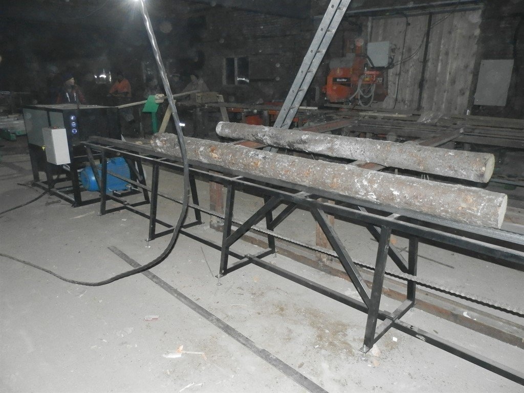

Подача бревна осуществляется роликовой цепью. Высокие толкатели позволяют перерабатывать криволинейные бревна. По требованию заказчика возможна установка толкателей с нестандартным шагом (для бревен длиной менее 6м).

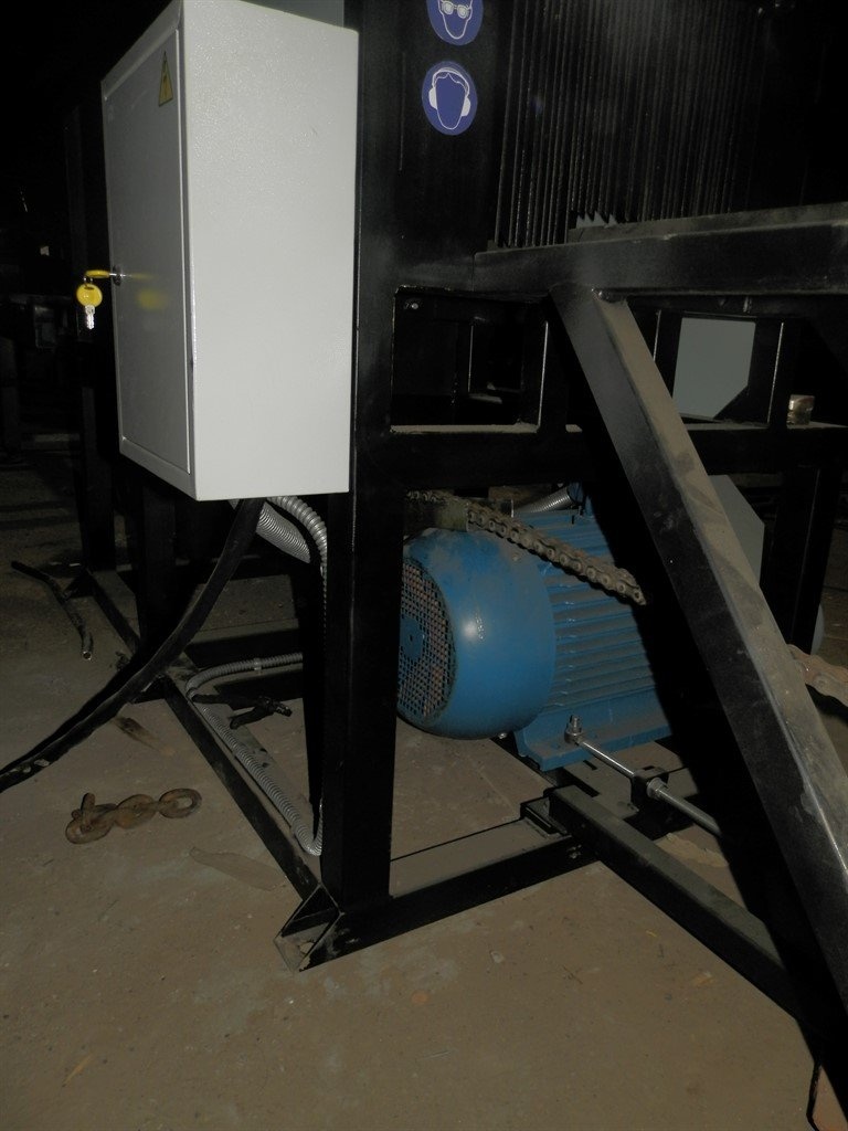

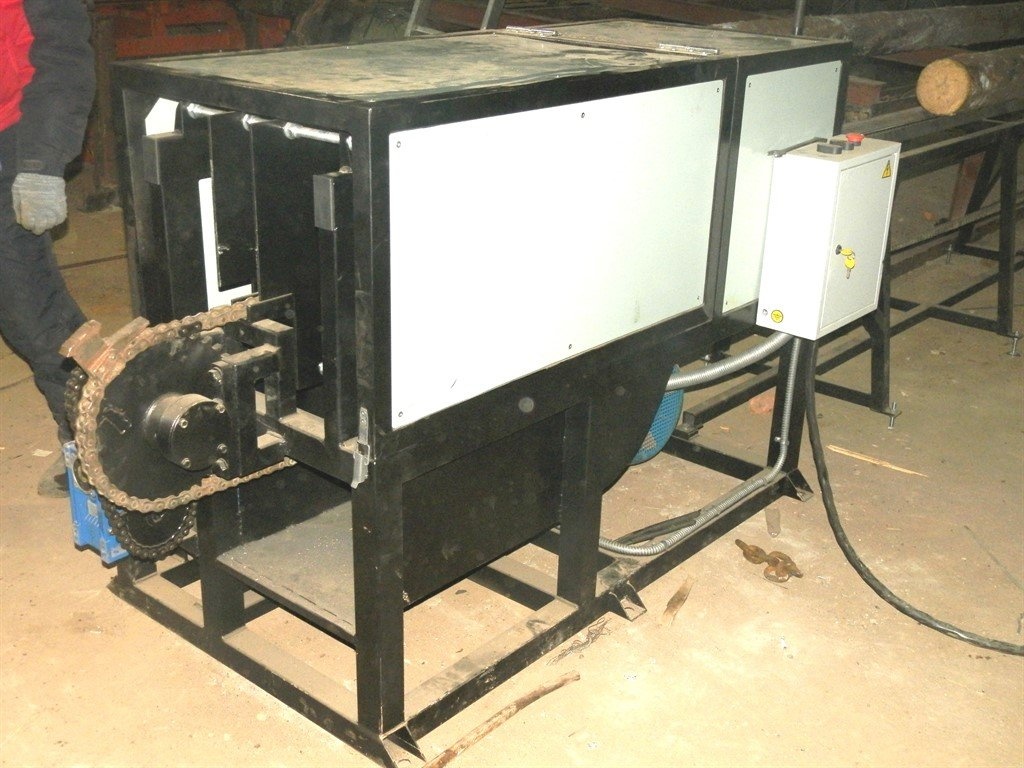

Для безопасности персонала БС-370 оснащен полностью закрыты корпусом, когтевой завесой и защитой от перегрузки.
Опционально станок может быть оснащен плавной регулировкой подачи, принимающим роликовым столом, автоматической регулировкой скорости подачи.
В процессе изготовления применяются качественные комплектующие и материалы, что обеспечивает долговечность и бесперебойную работу станка.
