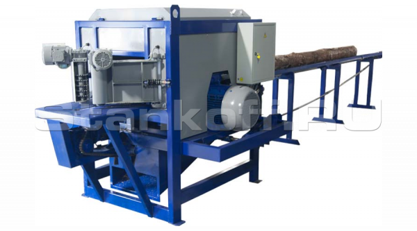

Брусующий станок Стилет БСП проходного типа (брусовал) предназначен для продольной распиловки круглого леса на двухкантный брус (лафет).
Размер лафета возможно оперативно изменять в процессе работы, в зависимости от распиливаемого бревна, что позволяет оптимально раскраивать заготовку и тем самым повысить коэффициент выхода готового материала. Скорость распиловки бревна плавно регулируется, что позволяет выбрать оптимальную подачу в зависимости от породы, влажности, размера и т.д. распиливаемого материала.
При распиловке бревна на брусующем станке Стилет БСП проходного типа (брусовал) получается двухкантный брус (лафет) выбранного размера и два горбыля. При распиловке бревна на четырехпильном брусующем станке Стилет БСП проходного типа (брусовал) получится двухкантный брус, две необрезные доски и два горбыля.
Схема обработки
| Максимальная длина обрабатываемого материала, мм | 6300 |
| Максимальная высота пропила, мм | 300 |
| Диаметр бревна, мм | 300 |
| Частота вращения пильного диска, об/мин | 1500 |
| Мощность эл.двигателей, кВт | 2x15 |
| Диаметр пилы, мм | 750 |
| Количество пил, шт | 2 |
| Габаритные размеры пильного узла, мм | 2150/1700/1600 |
| Габаритные размеры подающего стола, мм | 7000/300/900 |
| Габаритные размеры приёмного стола, мм | 2500/370/900 |
| Масса станка, кг | 850 |
| Обслуживающий персонал, чел | 1-2 |
