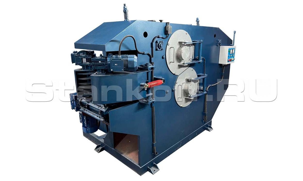

Брусующий станок Стилет БСГ проходного типа (брусовал) предназначен для продольной распиловки круглого леса на двухкантный брус (лафет).
Скорость распиловки бревна плавно регулируется, что позволяет выбрать оптимальную подачу в зависимости от породы, влажности, размера и т.д. распиливаемого материала.
В станке применяется двухвальная система распила, которая позволяет осуществлять распиловку бревен до 320 мм. Так же возможна установка до 5 пил на каждый вал. При таком способе распиловки бревна получается два двухкантных бруса, две необрезные доски и два горбыля.
| Диаметр бревна, мм | 10 - 320 |
| Диаметр пильных дисков, мм | 450 |
| Диаметр пильных валов, мм | 75 |
| Количество пильных валов, шт. | 2 |
| Частота вращения пильного диска, об/мин | 3000 |
| Максимальное число пил на валу, шт. | 5 |
| Мощность эл. двигателей, кВт | 22/30 |
| Скорость подачи (плавная регулировка) м/мин | до 20 |
| Габариты, мм | 2600х1500х1750 |
| Вес, кг | 2000 |
