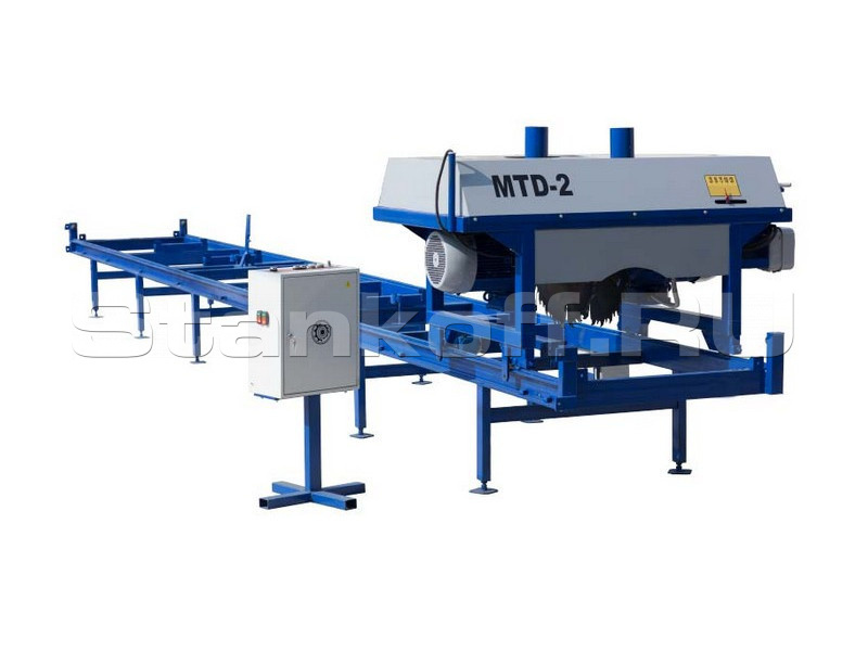

Станок для переработки тонкомера Стилет МТД2 предназначен для продольной распиловки мелкотоварной древесины на доску, брус. Устройство представляет собой двух дисковый вертикальный продольно распиловочный станок. Дисковые пилы выставляются в размер электромеханическим приводом горизонтального перемещения.
Станок производит распиловку в обе стороны и обеспечивает высокое качество поверхности, точную геометрию и высокую производительность. Устройство может использоваться как самостоятельная производственная единица, а так же как станок второго ряда для распиловки бруса и необрезной доски на обрезные доски или как кромкообрезной станок с одновременной распиловкой нескольких досок уложенных стопой друг на друга за один проход.
Схема обработки
| Максимальная длина обрабатываемого материала, мм | 6500 |
| Максимальный диаметр обрабатываемого бревна с кантованием, мм | 250 |
| Просвет пильной каретки, мм | 240 |
| Диаметр пильных дисков, мм | 710х50 (z=27) |
| Мощность привода горизонтального перемещения, кВт | 0,18 |
| Мощность эл.двигателей, кВт | 2x15 |
| Габаритные размеры станка, мм | 8500х1100х1400 |
| Масса станка, кг | 650 |
