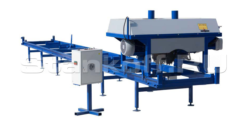

Станок для тонкомера Стилет МТД-4 четырехпильный брусующий предназначен для продольной распиловки мелкотоварной древесины на брус, доску, горбыль. Дисковые пилы установлены вертикально на двух валах. Размер между пилами на валах меняется за счет смены дистанционных втулок от 20 мм до 50 мм, размер между внутренними пилами (размер лафета, бруса от 50 мм и выше) изменяется оперативно вращением ручки привода.
Станок для тонкомера Стилет МТД-4 обрабатывает тонкомерное бревно за два прохода каретки. При первом проходе получается лафет, две необрезные доски и два горбыля. Распилив лафет обратным ходом каретки получится брус, две обрезные доски и два горбыля. Необрезные доски в дальнейшем можно так же переработать на станке, уложив их стопкой вместо бревна, получатся обрезные доски и по бокам штакетник или брусок. Скорость подачи каретки регулируется плавно с помощью ПЧ. Станок Стилет МТД-4 оснащен эл. механическим зажимом бревна.

| Длина бревна до, м | 6,5 |
| Максимальный диаметр обрабатываемого бревна с кантованием, мм | 300 |
| Просвет пильной каретки, мм | 280 |
| Диаметр пильных дисков, мм | 710х75 (z=27) |
| Габаритные размеры станка, мм | 1700х1600х8700 |
| Масса станка, кг | 700 |
