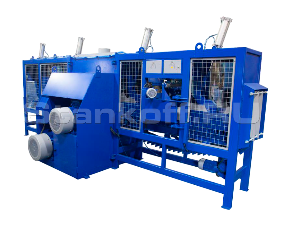

Брусующий станок Стилет БСГ проходного типа (брусовал) предназначен для продольной распиловки круглого леса на двухкантный брус (лафет).
Скорость распиловки бревна плавно регулируется, что позволяет выбрать оптимальную подачу в зависимости от породы, влажности, размера и т.д. распиливаемого материала.
В станке применяется двухвальная система распила, которая позволяет осуществлять распиловку бревен до 450 мм. Так же возможна установка до 5 пил на каждый вал. При таком способе распиловки бревна получается два двухкантных бруса, две необрезные доски и два горбыля.

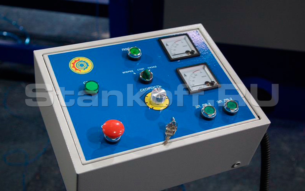

  • Плавная регулировка скорости подачи
