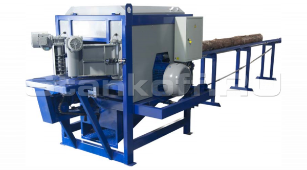

Брусующий станок Стилет БСП проходного типа (брусовал) предназначен для продольной распиловки круглого леса на двухкантный брус (лафет).
Размер лафета возможно оперативно изменять в процессе работы, в зависимости от распиливаемого бревна, что позволяет оптимально раскраивать заготовку и тем самым повысить коэффициент выхода готового материала. Скорость распиловки бревна плавно регулируется, что позволяет выбрать оптимальную подачу в зависимости от породы, влажности, размера и т.д. распиливаемого материала.
При распиловке бревна на брусующем станке Стилет БСП проходного типа (брусовал) получается двухкантный брус (лафет) выбранного размера и два горбыля. При распиловке бревна на четырехпильном брусующем станке Стилет БСП проходного типа (брусовал) получится двухкантный брус, две необрезные доски и два горбыля.
