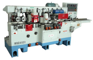

Станок благодаря большой высоте обработки ( до 200мм) ориентирован на обработку деревянного бруса, а так же есть возможность производства погонажных изделий (вагонка, евровагонка, плинтус, половая доска и пр.).
Отличительные особенности
Высокоточные динамически сбалансированные шпиндели прошедшие прецензионную обработку и контроль
Позволяют достигать безупречного качества строгания с точностью до 0,01 мм. Шпиндели собраны с применением самых точных в мире подшипников известной фирмы SKF (Швеция) и не требуют смазки в процессе эксплуатации. Перед установкой на станок, все шпинделя проходят предварительную обкатку. Стандартная частота вращения шпинделя 6000 об/мин. По запросу частота вращения может быть увеличена до 7 500 об/мин. Каждый шпиндель оснащен четырьмя разнесенными подшипниками, реальное биение шпинделя 0.001мм.Система позиционирования шпинделей
Настройка всех шпинделей легко производятся с передней панели станка.Подающий стол
Подающий и рабочий столы прошли специальную термическую обработку для достижения максимальной прочности и покрыты толстым слоем твердого хрома (0.3 мм) для достижения повышенной износоустойчивости.Настройка направляющей линейки
Настройка направляющей и подающего стола легко производится посредством рычагов быстрой настройки.Вариатор
Позволяет плавно регулировать скорость подачи в широком диапазоне скоростей.Цельнолитая чугунная станина, прошедшая специальную термообработку
Обеспечивает максимальную стабильность и надежность, полностью исключает возможность возникновения вибрации даже при обработке массивных заготовок.Деликатная и надежная система подачи детали на выходе из станка
На выходе заготовку протаскивают две пары высокопрочных полиуретановых роликов, не позволяющие повредить заготовку + нижние приводные, гладкие вальцы.Редукторная система приводов спаренных роликов через карданные валы
Обеспечивает надежную передачу крутящего момента. Усиленный безлюфтовый редуктор обеспечивает мощную и стабильную подачу заготовок.Специальная конструкция первого шпинделя
Установка на первый шпиндель пазовой фрезы и специальная линейка позволяет формировать на заготовки сразу две базовых поверхности, что значительно повышает точность и качество обработки.| Максимальная ширина обработки, мм | 200 |
| Минимальная ширина обработки, мм | 30 |
| Максимальная толщина обработки, мм | 200 |
| Минимальная толщина обработки, мм | 10 |
| Общее количество шпинделей | 4 |
| Скорость вращения шпинделей об/мин | 6800 |
| Скорость подачи материала м/мин | 6-24 |
| Диаметр шпинделей, мм | 40 |
| Общая мощность, кВт | 28,75 |
| Диаметр трубы отвода опилок, мм | 120 |
| Габариты, мм | 3250*1530*1650 |
| Масса, кг | 2850 |
