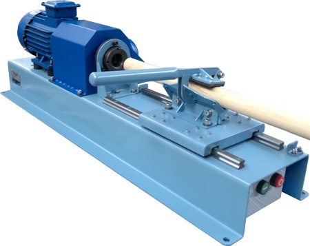

Станок торцевой обработки черенков СТ-40
Станок для обработки торцов черенков, круглых палок под конус и скругление.
Оснащается насадными фрезами. Фрезы крепятся на вал электродвигателя. Для обеспечения безопасности работы фреза закрыта защитным кожухом.
Станок  оборудован  механизмом  безопасной  подачи  обрабатываемой  заготовки, обеспечивая надежную ее фиксацию и  исключая прокручивание. Механизм легко настраивается под необходимый диаметр заготовки.
При подаче оператору нет необходимости удерживать заготовку руками. Одновременно зажим и подача заготовки осуществляется за ручку прижимного механизма.
Транспортировка станка в целях безопасности осуществляется в жесткой упаковке.
Диаметр обрабатываемого изделия, мм 25-40
Подача материала ручная
Наименьшая длинна заготовки,
450
Частота вращения фрезы, об/мин 3000
Количество электродвигателей, шт 1
Мощность двигателя фрезы,кВт 2,2
Габариты, мм
1135х450х350
Масса, кг
60
