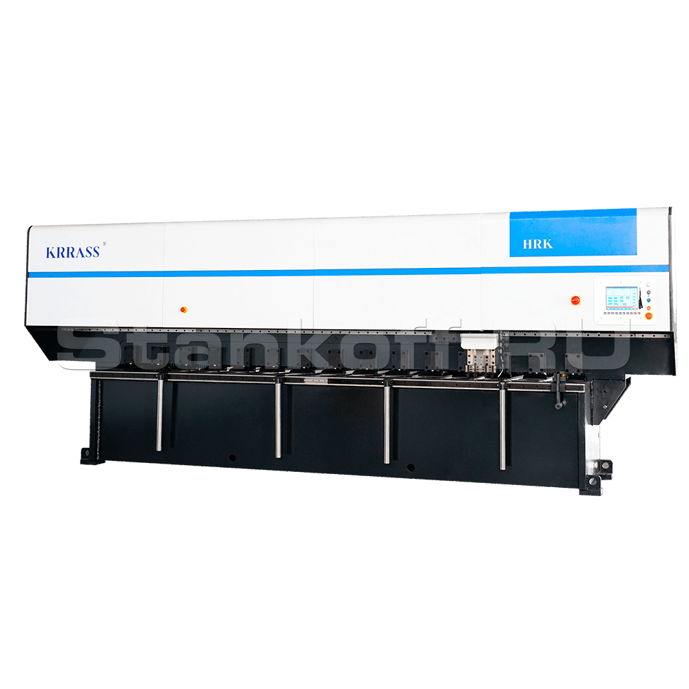

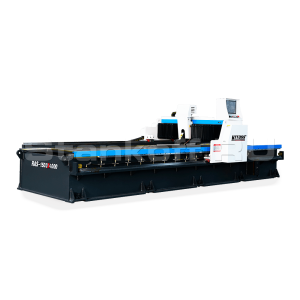

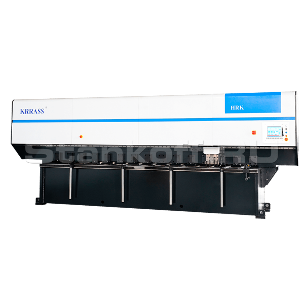

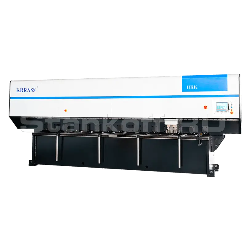

Вертикальный станок для обработки V-образных канавок с ЧПУ HRK-1500x4000
Вертикальный станок для обработки V-образных канавок HRK предназначен для высококачественной отделки. Задняя упорная планка (ось Y) оснащена сервомотором, шарико-винтовой передачей и линейными направляющими, а гидравлический зажим обеспечивает точное движение листа вперед/назад. Резка V-образного канала вдоль верхней балки (ось X) выполняется через инверторный редукторный мотор с регулируемой скоростью, подъём и опускание держателя лезвия (ось Z) управляются сервомотором для высокой точности. Гидравлическая передняя система зажима и система охлаждения распылением обеспечивают ровную и гладкую канавку.

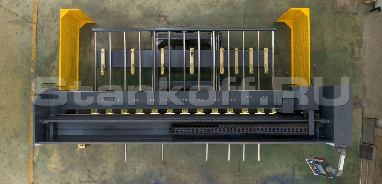

Задние упоры
Задние упоры
Повышает удобство работы с заготовками, выполнен в виде стола, который крепится к задней части листогибочного станка.
