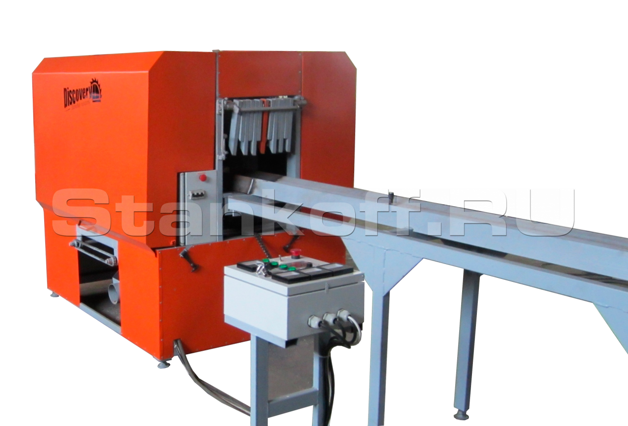

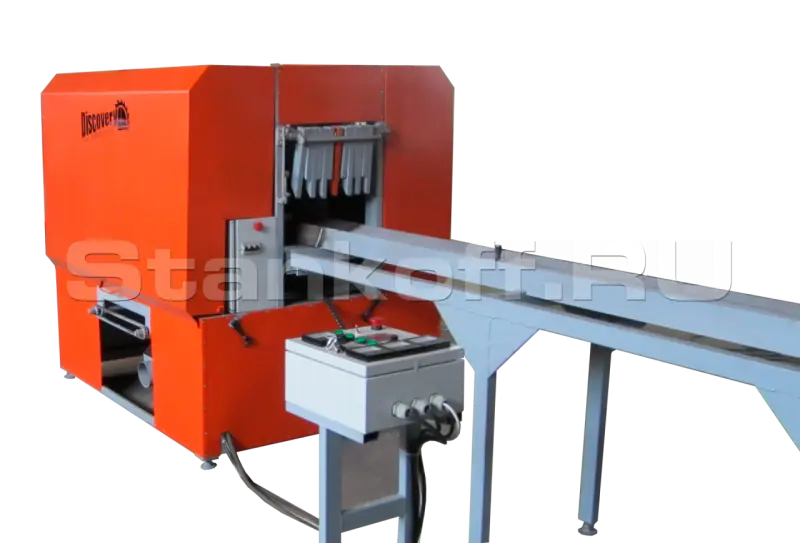

Лафетно-брусующий станок Discovery БС-350
Брусующий станок предназначается для продольного распила бревен (круглых лесоматериалов) с конечной целью получения лафета — бруса двухкатного и доски необрезной заданных параметров. Данный станок может устанавливаться в виде отдельного оборудования или в совокупности линии производства по деревообработке. Надежная конструкция позволяет эксплуатировать станок в двухсменном режиме без потерь качества выпускаемой продукции.
Конструктивные особенности
  • 4х-вальная конструкция: позволяет уменьшить консольность валов и увеличить срок службы подшипников и механизмов станка.
  • Частотный преобразователь: позволяет плавно регулировать скорость пиления, которая варьируется в пределах от 0 до 20 м/мин.
  • Пульт управления: установленные амперметры позволяют контролировать нагрузку на пилы во время работы станка, что увеличивает срок службы инструмента.
Дополнительные опции
  • Рольганг
Максимальный диаметр обрабатываемого бревна, мм 350
Длина обрабатываемого бревна, м от 1 до ∞
Количество пильных дисков, шт до 8
Частота вращения пилы, об/мин 3000
Диаметр пильных дисков, мм 400
Мощность всего станка, кВт 46
Напряжение питания, В 380
Количество обслуживающих, чел 2-3
Производительность, м³ в час до 20
Плавнорегулируемоя подача, м/мин 0 - 20
Габариты без рольганга (ДхШхВ), м 1,7х1,3х1,7
Масса станка, кг 1400
