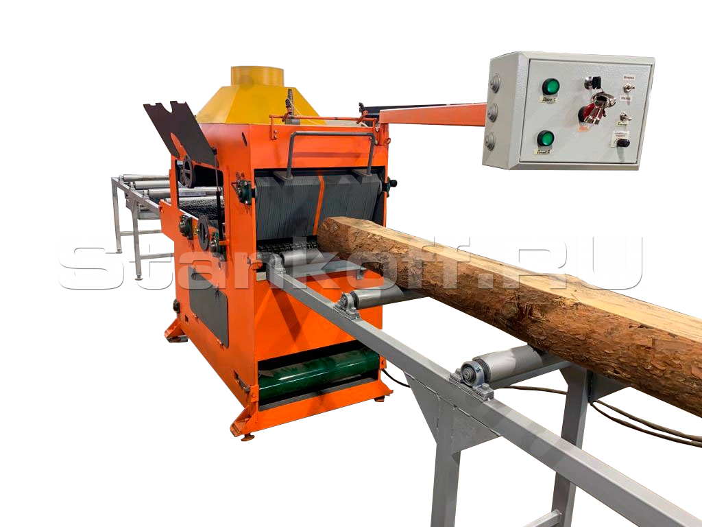

Основным назначением многопильного станка проходного типа является высокопроизводительный продольный раскрой лафета на доски определенных размеров до 15 м³ в час и точностью +/- 0,2 мм. Многопильный станок работать может вместе с брусующим станком, образуя при этом единую производственную линию, а также самостоятельно как станок второго ряда. Рекомендуемая t° эксплуатации от -25° до +50°
| Производительность, м³/час |
до 15 |
| Максимальная ширина подаваемого лафета, мм |
700 |
| Максимальная высота подаваемого лафета, мм |
210 |
| Минимальная высота подаваемого лафета, мм |
50 |
| Длина подаваемого лафета, м |
от 1 до ∞ |
| Количество устанавливаемых пильных дисков, шт |
от 12 до 20 |
| Размеры пильных дисков в мм |
350×3,8/2,5×70 z="18+4 |
| Количество резов |
от 6 до 10 |
| Скорость подачи (плавно регулируемая), м/мин |
от 0 до 20 |
| Частота вращения пильных дисков, об/мин |
3000 |
| Суммарная мощность электродвигателей, кВт |
69,2 |
| Электродвигатель пильного узла, кВт |
36, 30 |
| Электродвигатель подачи лафета, кВт |
1",5 |
| Напряжение питания, В |
380 |
| Количество обслуживающих чел |
1-2 |
1,5 |
| Габариты станка (ДхШхВ), мм |
1800×1500×1500 |
| Масса станка, кг |
1600 |
