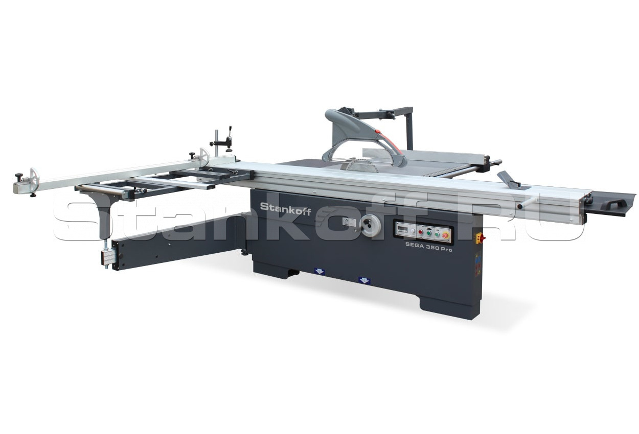

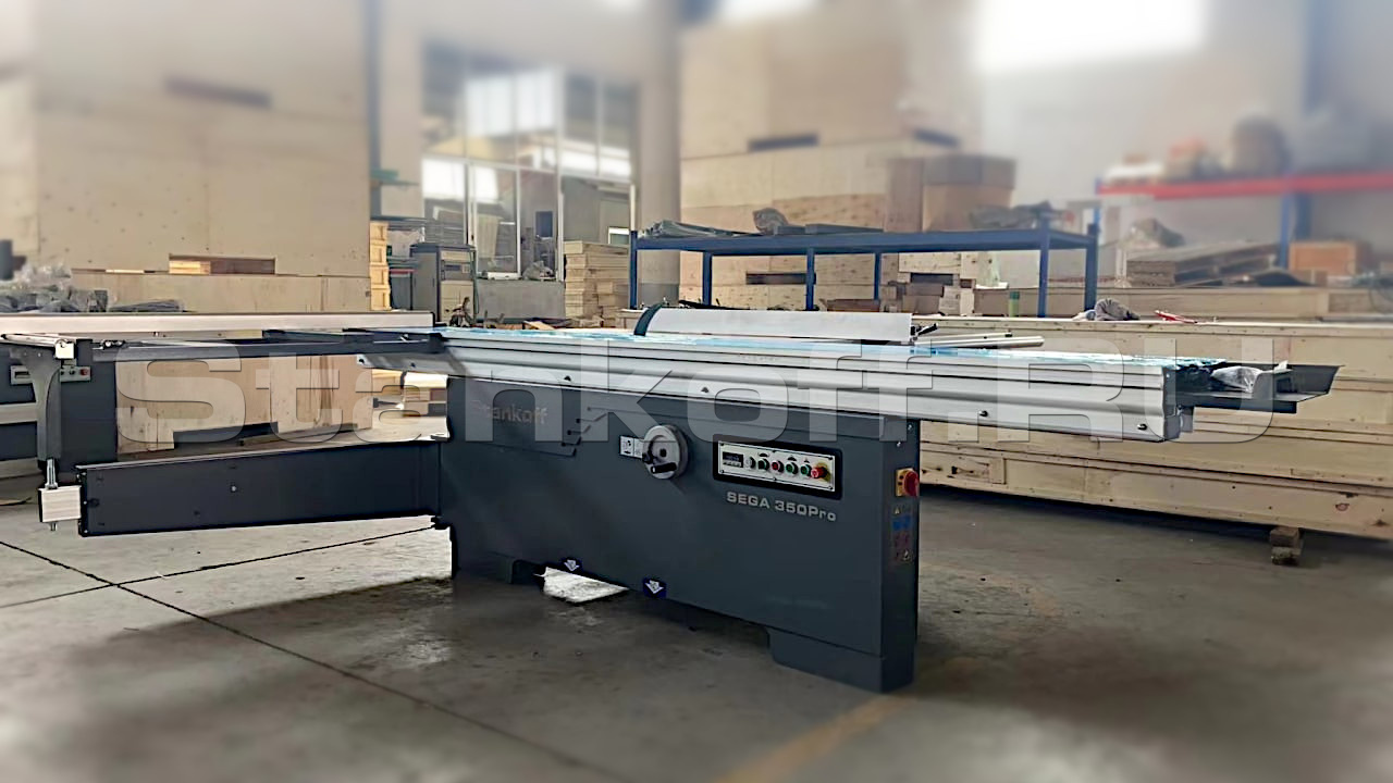

Станок Sicar Sega 350 предназначен для продольной, поперечной, а также распиловки под углом пиломатериалов, древесностружечных и древесноволокнистых плит, фанеры и любых листовых материалов облицованных шпоном, ламинатом, пластиком. Станок имеет основную пилу и подрезную с попутным направлением вращения, что обеспечивает высокое качество пропила. Пильный узел имеет возможность наклона до 45°.
  • алюминиевая каретка длиной 3200 мм;
  • стальные направляющие каретки;
  • основание стола и корпус пильного узла – чугунное;
  • наружная регулировка подрезного устройства;
  • телескопическая линейка с быстрым позиционированием;
  • роликовые направляющие каретки обеспечивают легкое и точное перемещение каретки;
  • данная конструкция практически не требует ухода в процессе эксплуатации;
  • еврокожух (опционально).

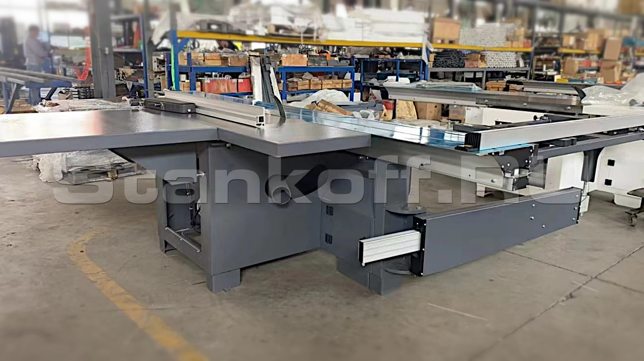

Станина станка сварная, имеет жесткую конструкцию и обладает большой массой, необходимой для обеспечения высокой точности раскроя и долговечности работы станка. В процессе производства станина проходит отпуск для снятия всех внутренних напряжений в материале, далее происходит обработка на пяти осевом металлообрабатывающем станке, где фрезеруются все площадки и отверстия для монтажа узлов и агрегатов.

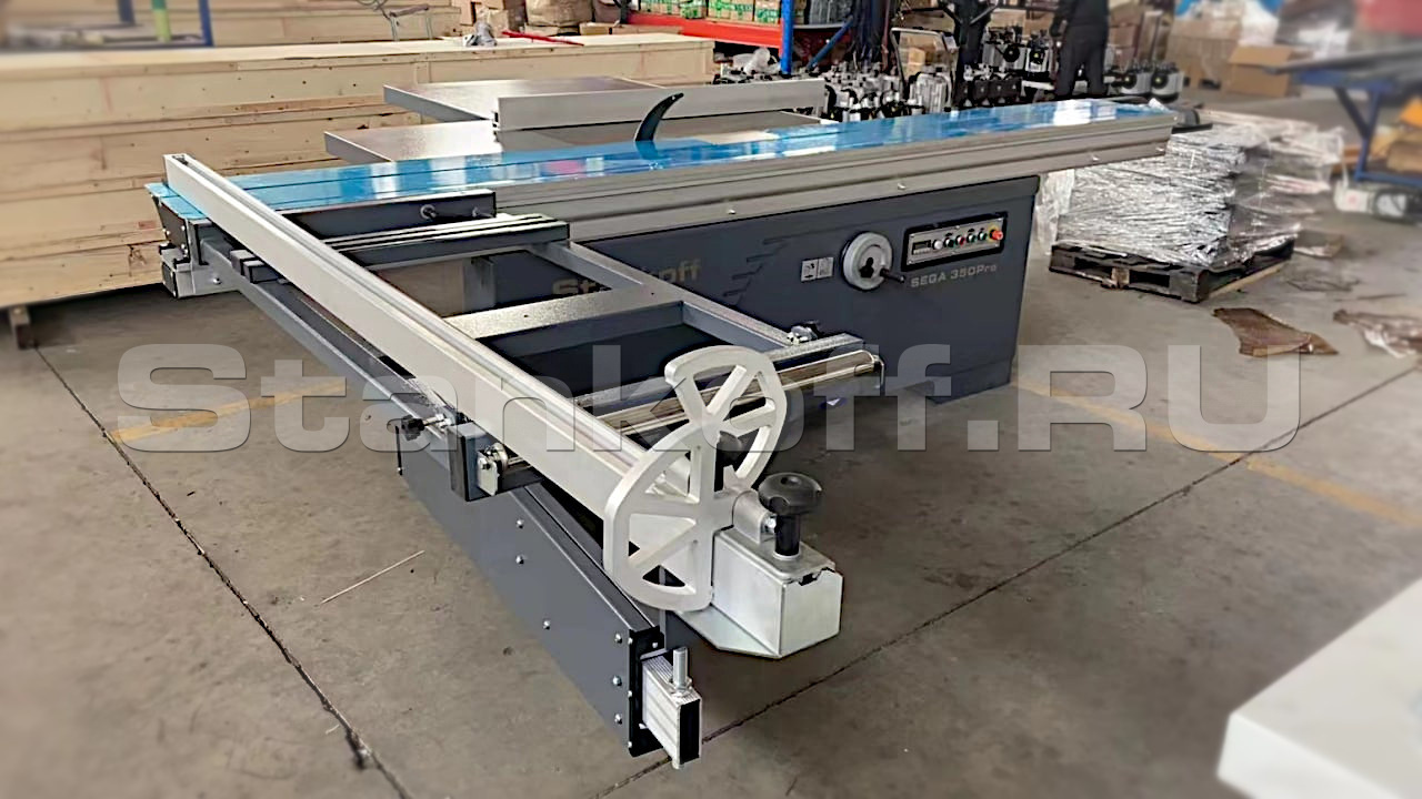

Роликовая каретка
Роликовая каретка
Роликовая каретка – гарантирует высочайшее качество раскроя, отсутствие люфтов при движении каретки, плавность и легкость хода на весть срок эксплуатации станка. Каретка изготовлена из алюминиевого многоячеистого профиля.
Поперечный упор
Поперечный упор

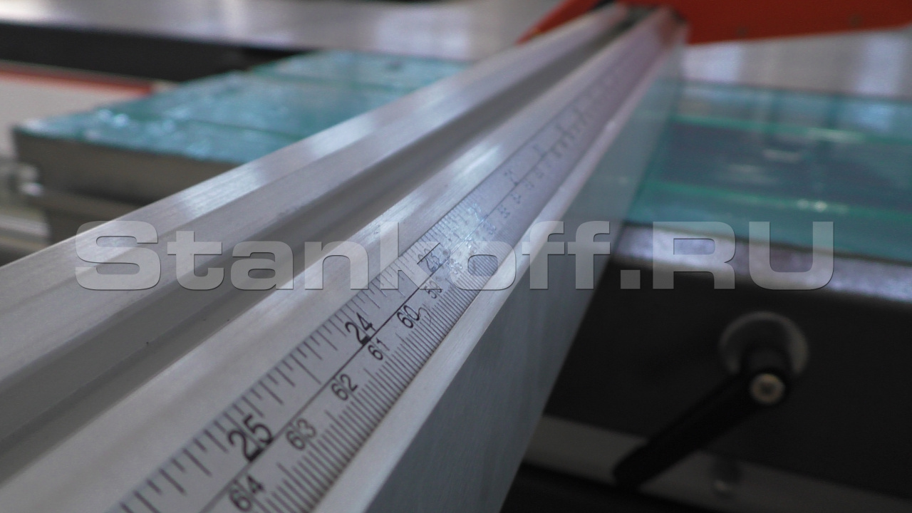

Поперечная линейка жестко фиксируется к поддерживающему столу в двух точках под углом 90 градусов к линии пропила. Настраивается единожды и не требует дополнительных регулировок. Полностью исключает смещения прямого угла.

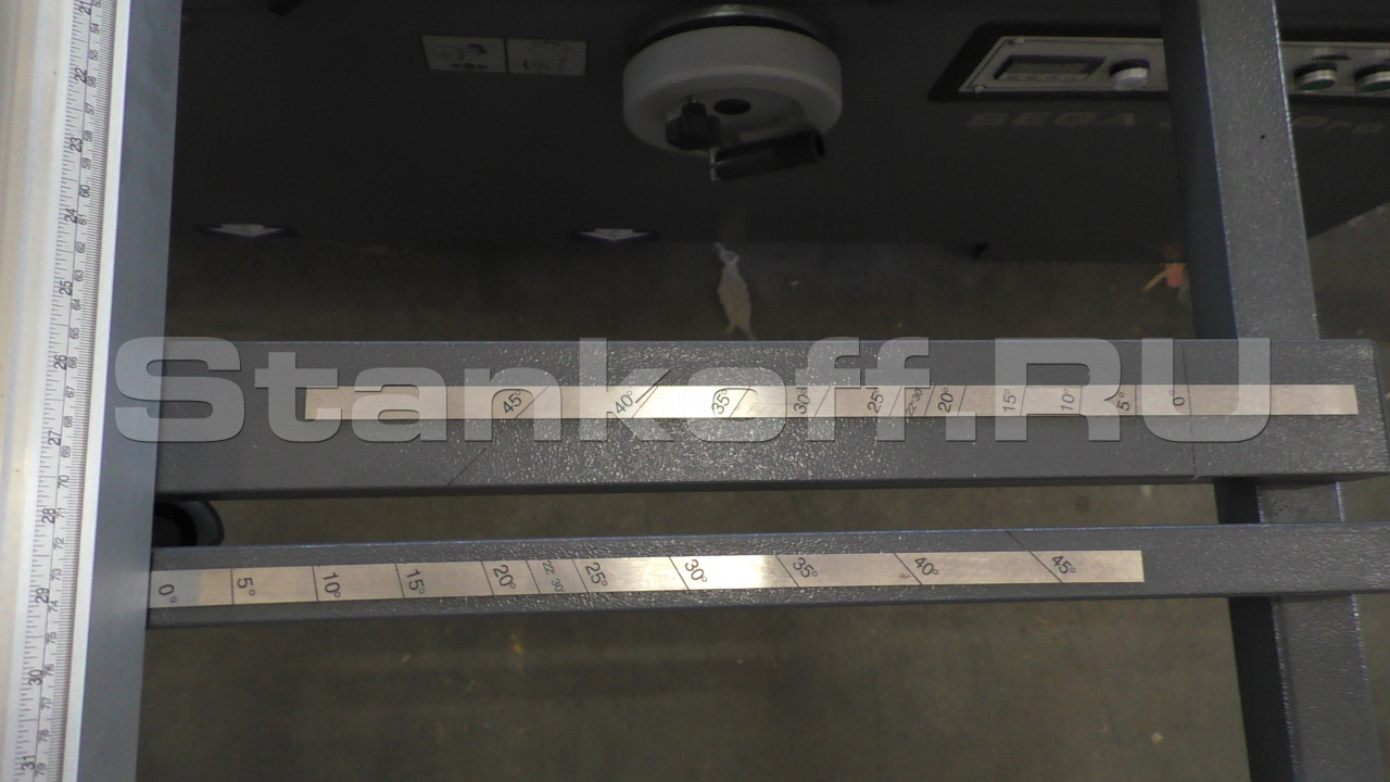

Упор для угловых резов
В стандартную комплектацию станка включен упор для раскроя заготовок под углом. Устанавливается на каретку и настраивается с помощью специальной шкалы.

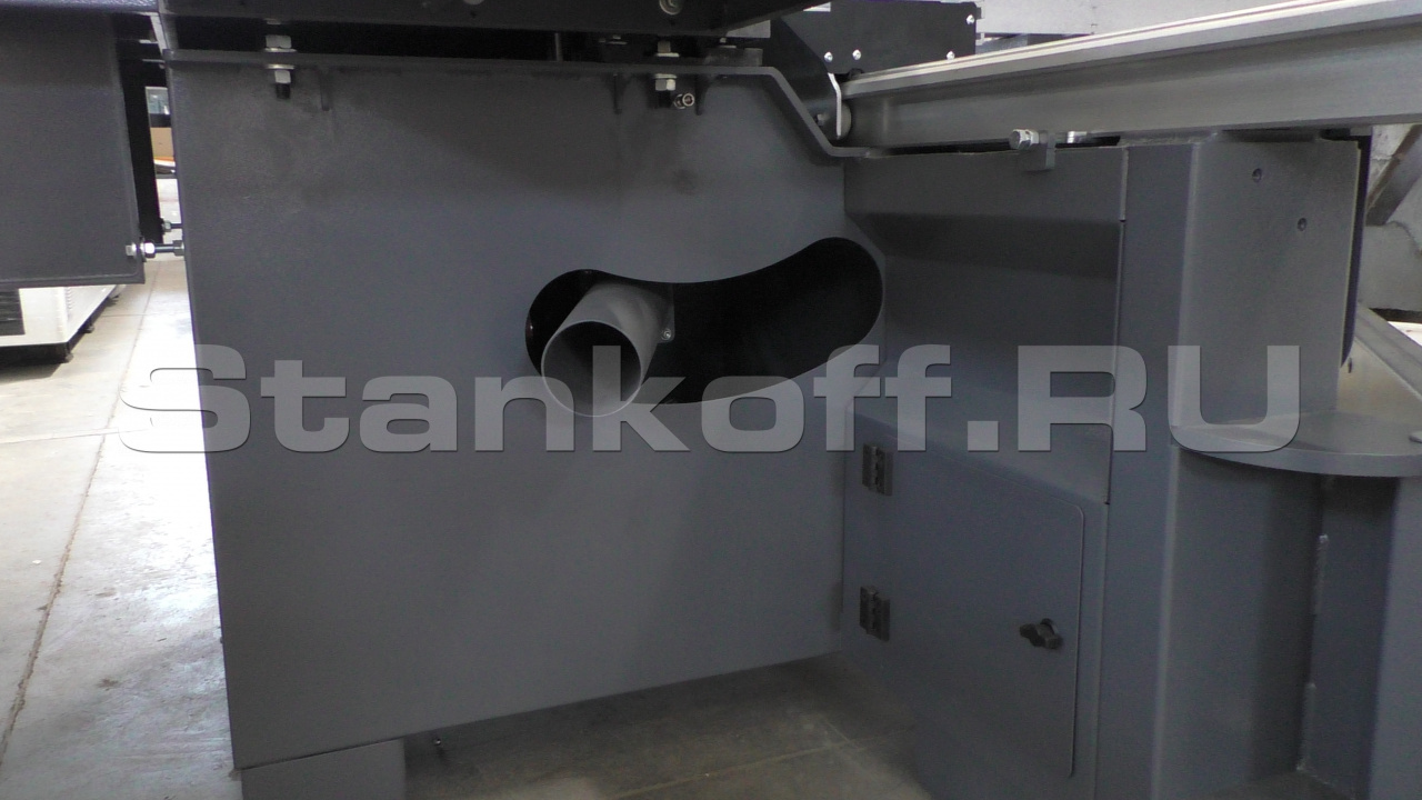

Защитный кожух обеспечивает визуальный контроль распила, а также прекрасное удаление опилок из зоны резания. Основной патрубок для удаления опилок находится в моторном отсеке.

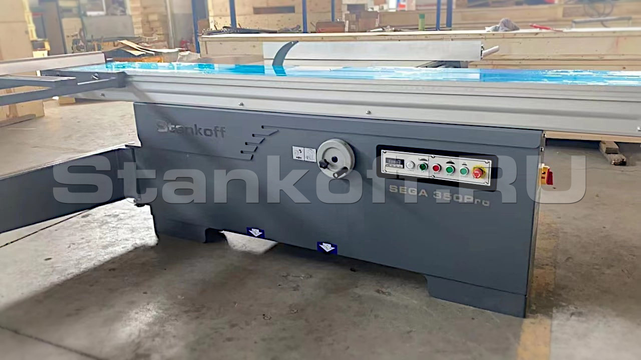

Система управления обеспечивает максимальное удобство работы на станке. На панели расположены: электронный индикатор угла наклона пильного узла, кнопка экстренного отключения станка, кнопки запуска и остановки основной и подрезной пилы.
Регулировка наклона пильного узла
Наклон пильного узла 45 градусов осуществляется с помощью маховика, что позволяет быстро и удобно выставить нужный угол. Угол отображается в виде цифровой индикации на пульте управления.
