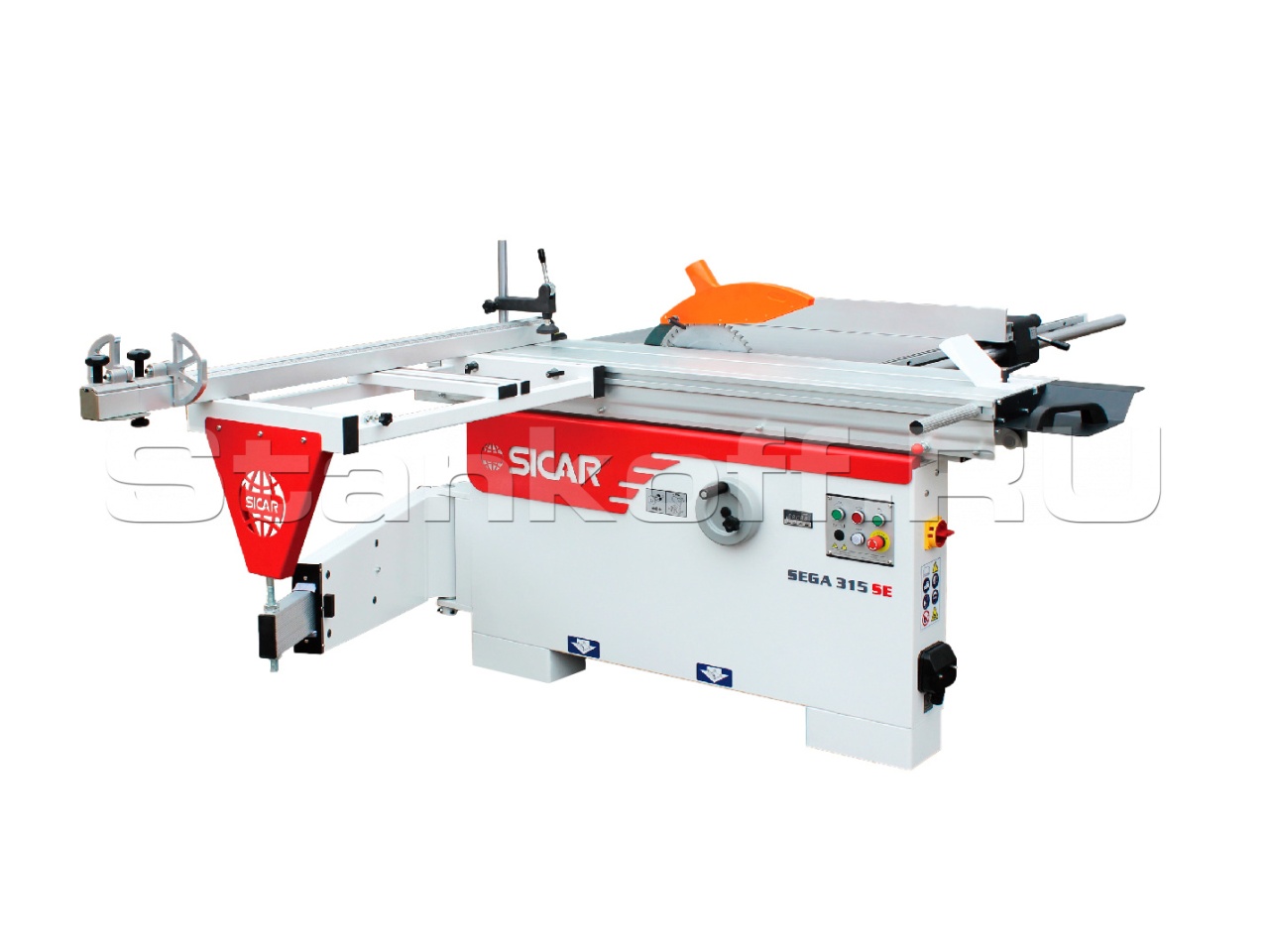

Форматно-раскроечный станок Sicar Sega 315 SE
Отличается высокой точностью и производительностью, что делает станок идеальным выбором для мебельного и деревообрабатывающего производства. Мощный двигатель и большой диаметр пильного диска обеспечивают эффективную обработку различных типов древесины. Возможность наклона пильного диска до 90° позволяет выполнять точные и сложные резы. Интуитивно понятная система управления облегчает настройку и использование станка. Прочная конструкция и использование высококачественных материалов гарантируют долгий срок службы.
Конструктивные особенности:
Пильный узел
Пильный узел
Литой корпус пильного узла отличается высокой прочностью, устойчивостью к вибрациям и надёжностью. Он жёстко соединён со станиной станка.
Наклон пильного узла под углом 45 и 90 градусов обеспечивает возможность распила заготовки под углом.
Станок оснащён двумя независимыми мощными приводами для основной и подрезной пил. Каждый из них работает от своего электрического двигателя. Это позволяет обеспечить стабильную и точную работу обрабатывающих инструментов, а также защитить оборудование от перегрузок.
Регулировка угла наклона
Наклон пильного узла 45 и 90 градусов осуществляется с помощью маховика, что позволяет быстро и удобно выставить нужный угол. Угол отображается в виде цифровой индикации на пульте управления.
Роликова каретка
Роликова каретка
Длина каретки: 1600 мм;
Ширина каретки: 360 мм;
Варианты длины каретки (опционально): 1800 х 2200 х 2600 х 2800
Роликовая каретка – гарантирует высочайшее качество раскроя, отсутствие люфтов при движении каретки, плавность и легкость хода на весть срок эксплуатации станка.
Станина станка
Станина станка
Станина станка сварная, имеет жесткую конструкцию и обладает большой массой, необходимой для обеспечения высокой точности раскроя и долговечности работы станка. В процессе производства станина проходит отпуск для снятия всех внутренних напряжений в материале, далее происходит обработка на пяти осевом металлообрабатывающем станке, где фрезеруются все площадки и отверстия для монтажа узлов и агрегатов.
Защитный кожух
Защитный кожух
Защитный кожух обеспечивает визуальный контроль распила, а также прекрасное удаление опилок из зоны резания. Основной патрубок для удаления опилок находится в моторном отсеке.
Панель управления
Панель управления
Система управления обеспечивает максимальное удобство работы на станке. На панели расположены: электронный индикатор угла наклона пильного узла, кнопка экстренного отключения станка, кнопки запуска и остановки основной и подрезной пилы.
