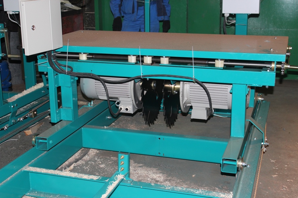

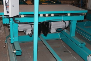

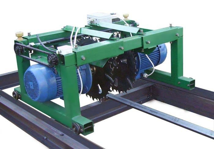

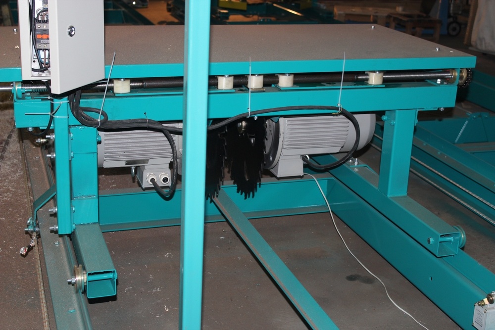

Станок «СБ-25» предназначен для получения бруса или лафета из тонкомера. На станке установлены две дисковые пилы диаметром 560 мм. Установка ширины пропила выполняется при помощи винтового механизма.

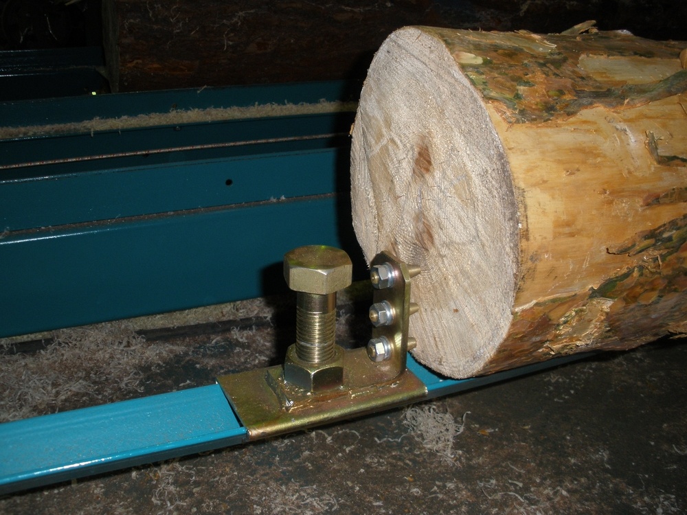

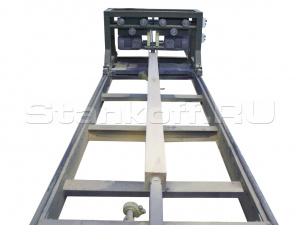

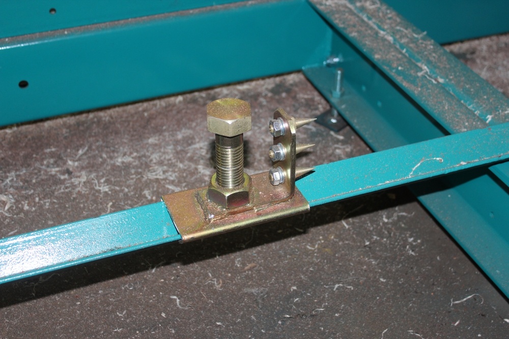

Бревно устанавливается на уголке и неподвижно закрепляется торцевыми зажимами. После первого прохода бревно поворачивается на угол 90 градусов и снова фиксируется. Затем выполняется второй проход.
В базовой комплектации перемещение станка выполняется вручную, но возможна и установка электропривода подачи.
