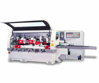

Станок четырехсторонний для погонажа и бруса BL 6-23 SP
Рекомендуем предложения
Назначение
Производство погонажных изделий с максимальной скоростью до 60 м/мин. Возможное применение:- профилирование клееного стенового бруса сечением 230х230 мм;- раскрой доски на ламели для склеивания щита на пиленую фугу;- профилирование оконного бруса;- производство паркета
Отличительные особенности
- Точная настройка прижимной пластины с помощью механической цифровой шкалы.
- Устройство подачи короткого материала позволяет обрабатывать детали минимальной длины 240 мм, опционально до 200 мм.
- Приводные подающие ролики обеспечивают плавность входа при подаче.
- Дополнительный поднимающийся подающий ролик обеспечивает дополнительную плавность при подаче коротких деталей.
- Усиленный редуктор обеспечивает мощную и точную подачу материала.
- Прецизионный шпиндель обеспечивает максимальную стабильность резания и постоянную точность.
- Боковые прижимные ролики на втором шпинделе облегчают подачу коротких и узких деталей.
- Цельнолитая станина четырехсторонних станков, подвергнутая специальной термообработке обеспечивает максимальную стабильность и жесткость.
Опции
Контрольная панель
Произведена немецкой компанией moeller electric позволяет удобно и точно осуществлять управление станком
Устройство быстрой настройки
разработано для быстрой и точной настройки станка, что позволяет осуществлять перенастройку станка с размера на размер без простоев с максимальной точностью.
Специальный ролик под каждым верхним шпинделем
Для обеспечения плавности подачи заготовки при работе, что повышает качество продукции и снижает износ режущего инструмента
Плавная регулировка скорости подачи
Позволяет оператору оперативно без открытия кожуха осуществлять регулировку скорости подачи в зависимости от поставленных целей
Механизм подачи
В сочетании с оптимальным прижимом с помощью прижимных пневматических рябух позволяет работать с заготовками длиной 240 мм (опция 200 мм)
Боковой пневматический прижим
Рекомендуется при работе с заготовками малых сечений, а также с заготовками небольших длин, в частности при производстве паркета
Универсальный шпиндель
Позволяет обрабатывать заготовку с любой стороны с возможностью поворота шпиндельной головки на 3600
Пневматическая система прижимов
Три независимых пневматических контроллера управляющие прижимом протягивающих рябух.
Цельнолитая чугунная станина
Обеспечивает максимальную стабильность и жесткость и полностью устраняет возможность возникновения вибрации
Мощные двигатели
Повышенной надежности приводят каждый шпиндель станка и позволяют работать с сырой древесиной
Высокоточные шпинделя
Позволяют достигать безупречного качества строгания до 0,01 мм. Биение шпинделя не превышает 0,001 мм
Цифровое позиционирование шпинделей
Позволяет быстро осуществлять настройку положения шпинделя в горизонтальной и вертикальной плоскостях.
Защитные крышки
Выполнены из толстой чугунной пластины, легко открываются, повышают безопасность станка и снижают рабочие шумы
Автоматический подающий механизм
Специальный механизм для автоматической подачи пакета заготовок, что позволяет сократить объем ручного труда и увеличить производительность.
Количество шпинделей, шт. |
6 |
Максимальная–минимальная обрабатываемая ширина, мм |
230 - 18 |
Максимальная-минимальная обрабатываемая толщина, мм |
125 - 6 |
Минимальная рабочая длина, мм |
240 |
Мощность на 1м, 2м шпинделях, кВт |
5,5 |
Мощность на 3м, 4м, 5м, 6м шпинделях, кВт |
7,5 |
Двигатель подачи, кВт |
5,5 |
Двигатель перемещения вверх/вниз, кВт |
0,75 |
Диаметр шпинделя, мм |
40 |
Частота вращения ножевой головки на 1-5 шпинделях при 50 Гц, об/мин |
6200 |
Частота вращения ножевой головки на 6 шпинделе при 50 Гц, об/мин |
9000 |
Скорость подачи, м/мин |
7-36 |
Диаметр ножевой головки на первом нижнем шпинделе, мм |
100-160 |
Диаметр ножевой головки на правом шпинделе, мм |
110-180 |
Диаметр ножевой головки на левом шпинделе, мм |
110-200 |
Диаметр ножевой головки на верхнем шпинделе, мм |
110-200 |
Диаметр ножевой головки на втором нижнем шпинделе, мм |
100-250 |
перемещение вертикальных шпинделей, мм |
80 |
Максимальное перемещение горизонтальных шпинделей, мм |
35 |
Давление для пневмосистемы, атм. |
6 |
Диаметр отвода отходов, мм |
125 |
