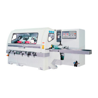

Четырехсторонний станок c джоинтером BL 6-23 SP-J
Четырехсторонний станок BL 6-23 SP-J c джоинтером предназначен для профильной и плоскостной обработки пиломатериала с целью получения различных погонажных изделий, таких как половая доска, вагонка, наличник, брусок, плинтус и прочей аналогичной продукции.

Цельнолитая чугунная станина
Обеспечивает максимальную стабильность и жесткость, полностью устраняя возможность возникновения вибрации.
