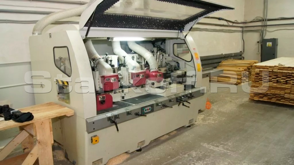

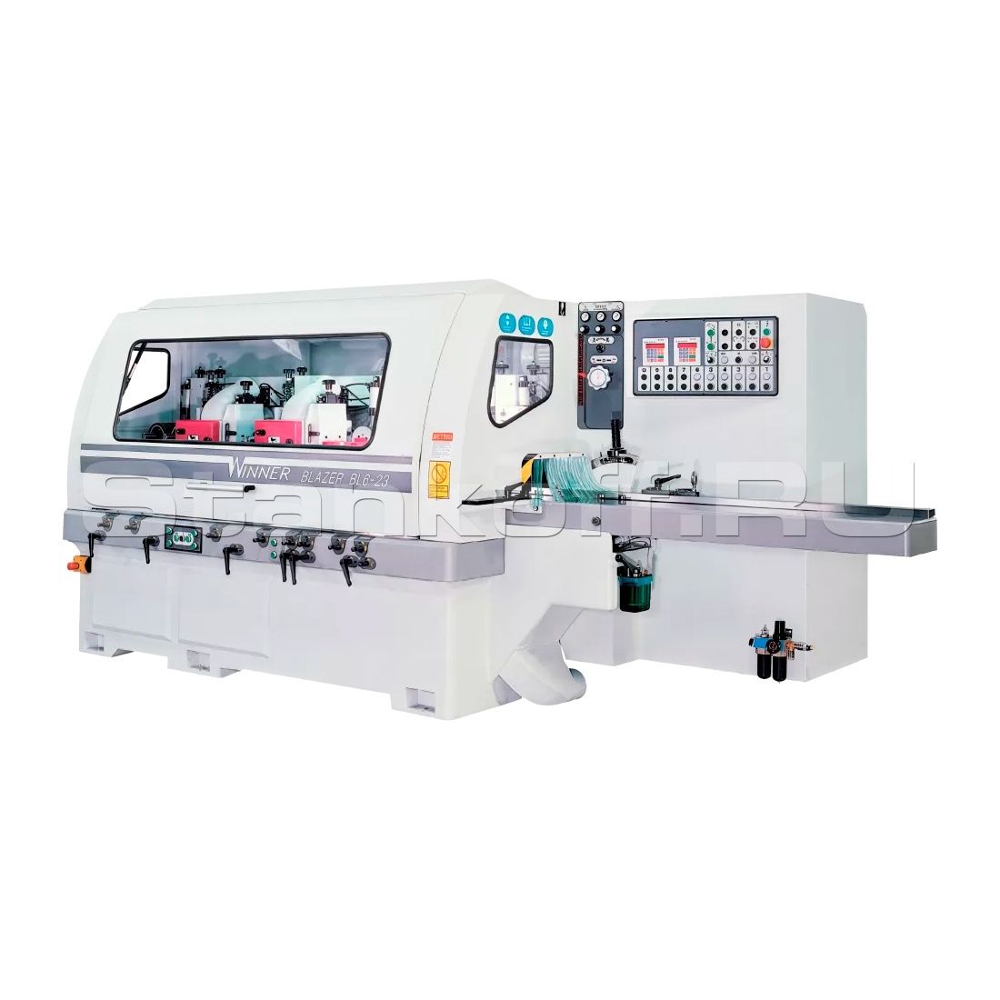

Четырехсторонний станок WINNER BL 5-23 используется на малых, средних и крупных предприятиях для обработки древесины с четырёх сторон одновременно за один проход. Оборудование позволяет выполнять такие операции, как калибровка заготовки, изготовление погонажных изделий (половая доска, вагонка, наличник, брусок, плинтус и прочая аналогичная продукция), высокоскоростное изготовление погонажных изделий с максимальной скоростью подачи 28 м/мин, строгание и профилирование бруса с максимальным сечением 230 мм, а также калибровка и деление заготовки блоком дисковых пил. Такое оборудование является неотъемлемой частью технологии при производстве строительного бруса и прочих профилированных изделий.
