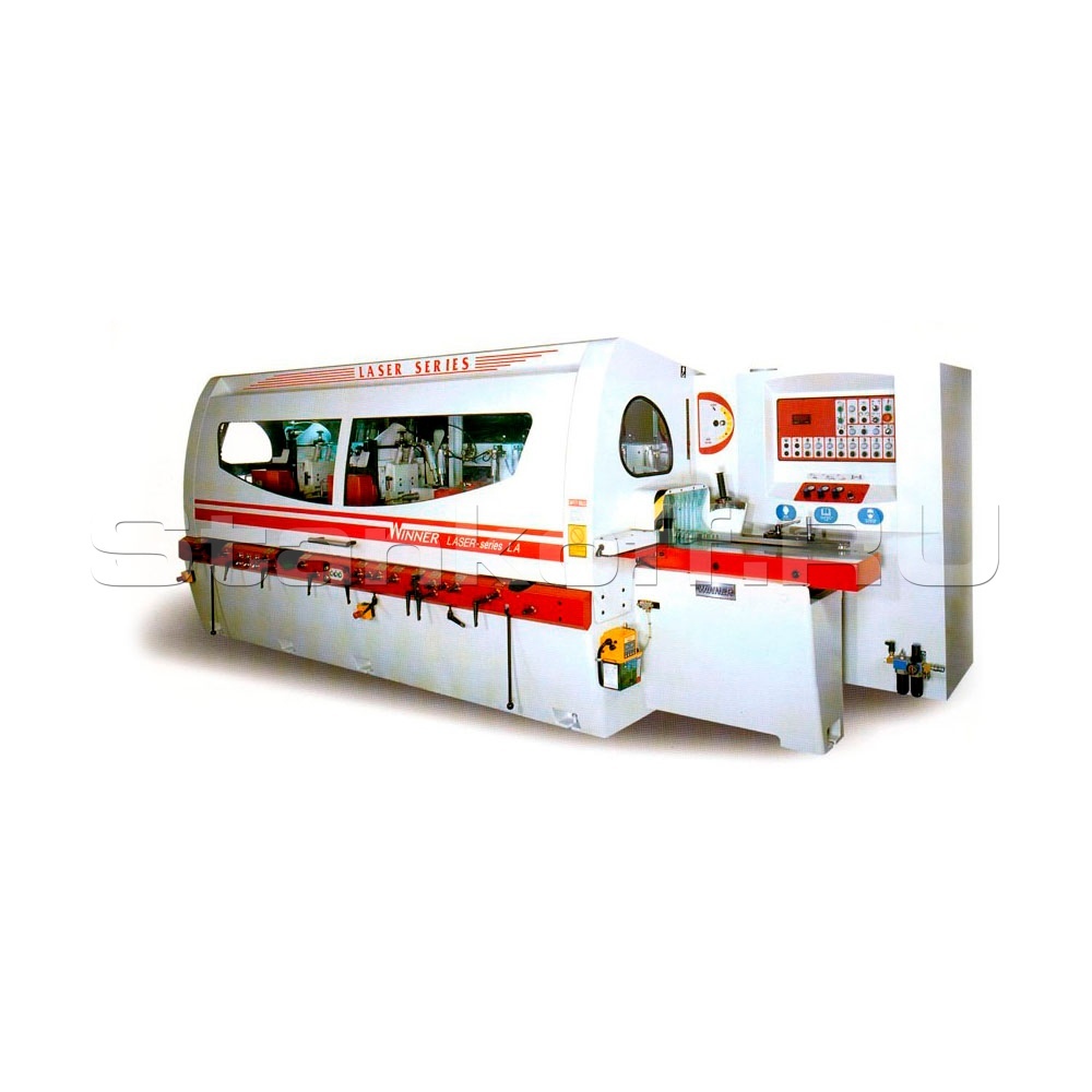

Четырехсторонний станок WINNER LA 4-23

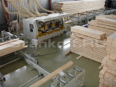

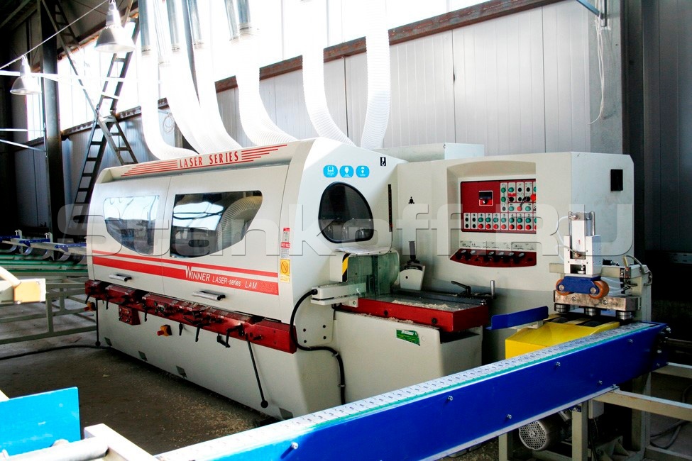

Четырёхсторонний 4-х шпиндельный фрезерно-калевочный станок WINNER LA 4-23 используется при производстве деревянных домов и погонажных изделий, в том числе из ценных пород древесины. Применяется для профилирования клеёного, сырого стенового и оконного бруса, а также любых погонажных изделий. Кроме того, это оборудование используется при раскрое доски на ламели для мебельного щита. Качество продукции, выпускаемой на таких станках, соответствует европейским стандартам.
