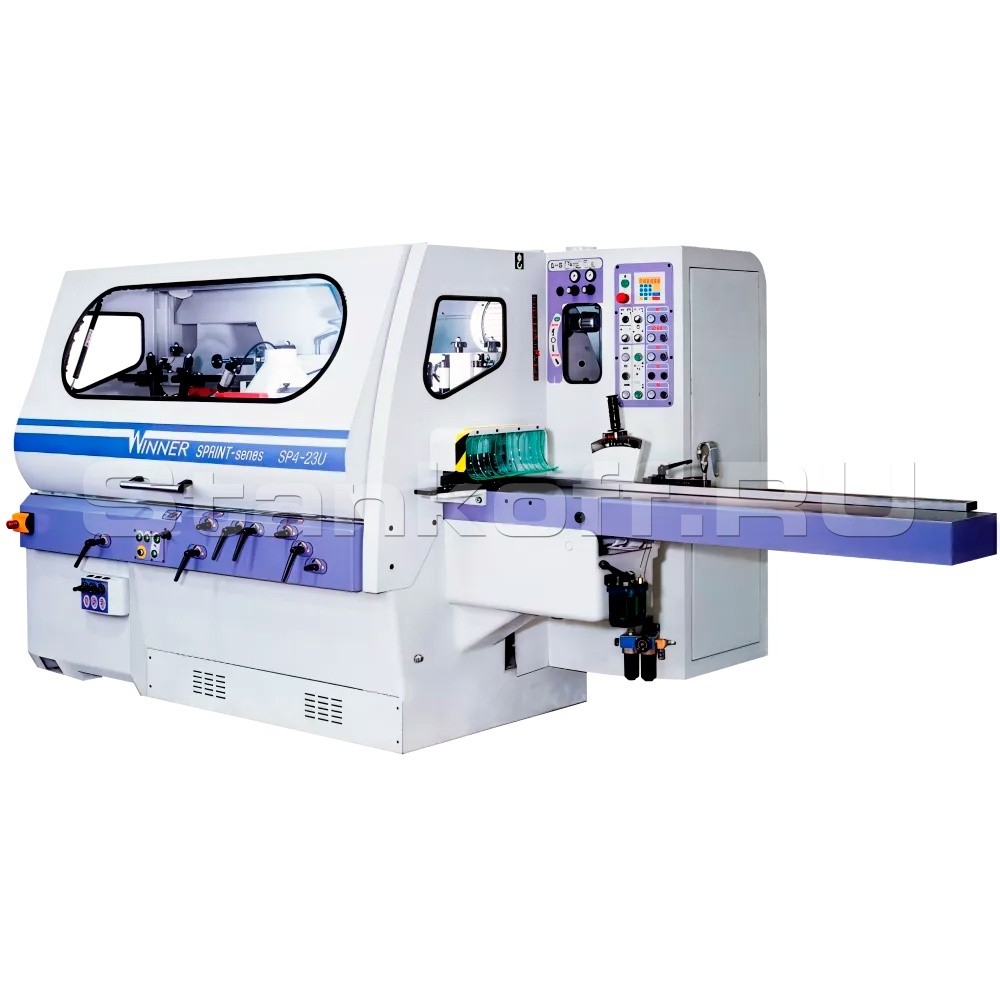

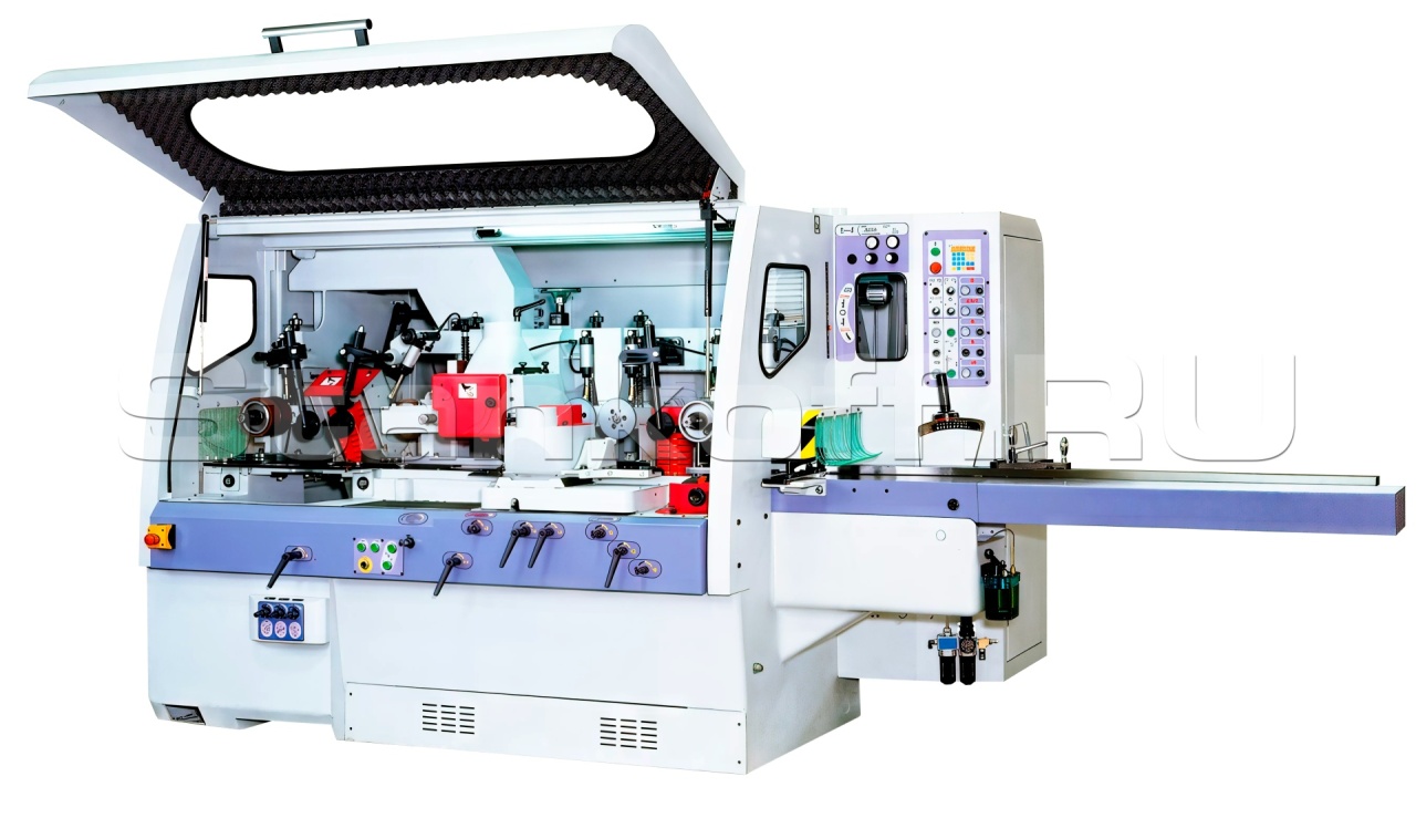

Четырехсторонний станок WINNER SP 4-23
Четырехсторонний станок WINNER SP 4-23 предназначен для профильной обработки пиломатериала с четырех сторон с целью получения погонажных изделий (половой доски, вагонки, наличников, брусков, плинтуса и прочих фасонных изделий).
