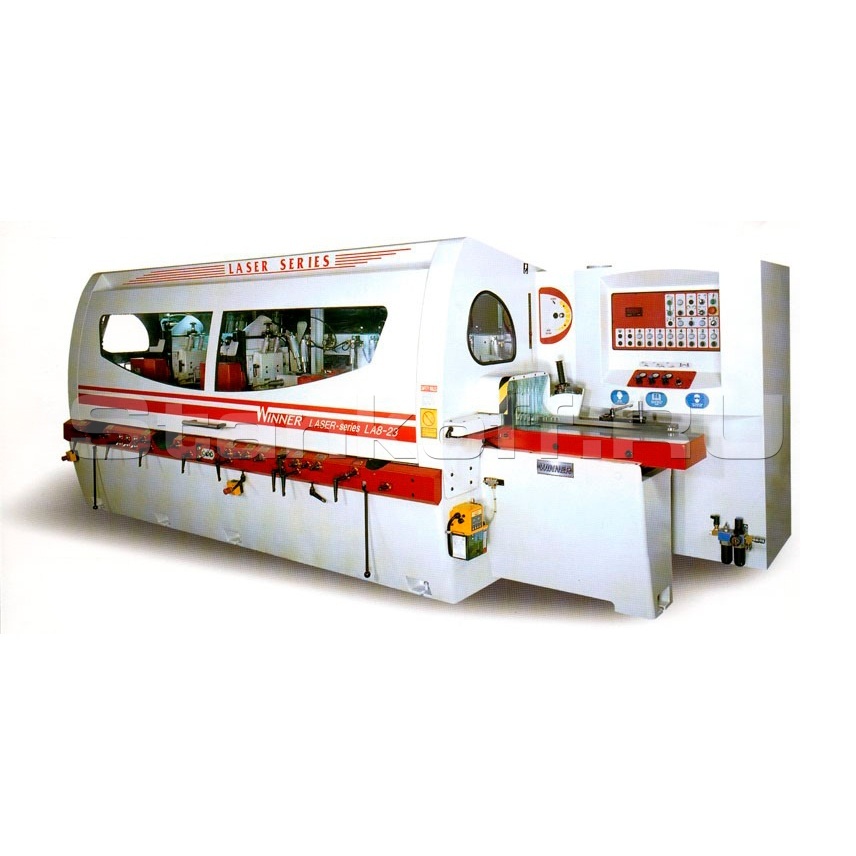

Четырехсторонний станок WINNER LA 7-23
Четырёхсторонний 7-ми шпиндельный фрезерно-калевочный станок WINNER LA 7-23 используется при производстве деревянных домов и погонажных изделий, в том числе из ценных пород древесины. Применяется для профилирования клеёного, сырого стенового и оконного бруса, а также любых погонажных изделий. Качество продукции, выпускаемой на таких станках, соответствует европейским стандартам.
Конструктивные особенности
Цифровая шкала
Цифровая шкала
Точная настройка прижимной пластины осуществляется с помощью механической цифровой шкалы.
Привод подающих роликов
Привод подающих роликов обеспечивает плавный вход материала. Мощный редуктор обеспечивает точность и силу подачи материала. Дополнительный поднимающийся подающий ролик делает подачу коротких деталей ещё более плавной.
Прецизионный шпиндель
Гарантирует максимальную стабильность резания и постоянную точность обработки.
Цельнолитая станина
Цельнолитая станина
Цельнолитая станина, прошедшая специальную термообработку, обеспечивает максимальную стабильность и жёсткость станка.
Варианты расположения шпинделей
Кол-во шпинделей, шт 7
Мин. обрабатываемая ширина, мм 18
Макс. обрабатываемая ширина, мм 230
Мин. обрабатываемая толщина, мм 6
Макс. обрабатываемая толщина, мм 160
Мин. рабочая длина, мм 240
Мощность на 1-м, 2-м шпинделях, кВт 7,5
Мощность двигателя на остальных шпинделях, кВт 7,5
Двигатель подачи, кВт 5,5
Двигатель перемещения вверх/вниз, кВт 0,75
Диаметр шпинделя, мм 50
Частота вращения ножевой головки при 50 Гц, об/мин 6200
Мин. скорость подачи, м/мин 8
Макс. скорость подачи, м/мин 40
Диаметр ножевой головки на первом шпинделе, мм 100-180
Диаметр ножевой головки на остальных шпинделях (кроме последнего), мм 110-250
Размер стола на входе, мм 2000
Диаметр отверстий вывода стружки, мм 140
