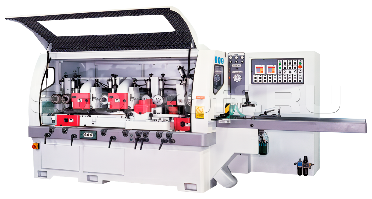

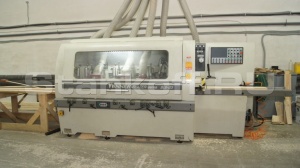

Четырехсторонний станок WINNER BL 6-23
В зависимости от комплектации, четырехсторонний станок WINNER BL 6-23 предназначен для калибровки и деления заготовки блоком дисковых пил, изготовления погонажных изделий (половой доски, вагонки, наличника, бруска, плинтуса и прочей аналогичной продукции), а также строгания и профилирования бруса (максимальное сечение — 250–230 мм).
Область применения
Четырехсторонний станок WINNER BL 6-23 применяется на малых, средних и крупных предприятиях по производству погонажных изделий, строительного бруса, мебельного щита. Данный вид оборудования является неотъемлемой частью технологии при производстве строительного бруса и прочих профилированных изделий.
Варианты схем расположения шпинделей
Дополнительные опции
  • Гидрозажимные контропоры на двух последних шпинделях. Данная опция дает возможность устанавливать тяжелый режущий инструмент большого диаметра для высокоскоростной работы;
  • Боковой пневматический прижим для работы с узкими заготовками;
  • Универсальный шпиндель;
  • Ручной джоинтер для прямых ножей на 6- ом шпинделе;
  • Увеличение скорости подачи до 60 м/мин;
  • Регулировка скорости подачи при помощи инвертора;
  • Блок дисковых пил на последнем шпинделе.

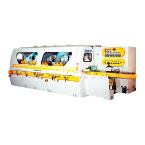

Количество шпинделей, шт 6
Мин. обрабатываемая ширина, мм 18
Макс. обрабатываемая ширина, мм 230
Мин. обрабатываемая толщина, мм 6
Макс. обрабатываемая толщина, мм 160
Мин. рабочая длина, мм 240
Мощность на 1м, 2м, 3м, 4м, 5м, 6м шпинделях, кВт 7,5
Двигатель подачи, кВт 5,5
Двигатель перемещения вверх/вниз, кВт 0,75
Диаметр шпинделя, мм 40
Частота вращения ножевой головки при 50 Гц, об/мин 6200
Скорость подачи, м/мин 7 - 36
Диаметр ножевой головки на первом нижнем шпинделе, мм 100-160
Диаметр ножевой головки на правом шпинделе, мм 110-180
Диаметр ножевой головки на левом шпинделе, мм 110-200
Диаметр ножевой головки на верхнем шпинделе, мм 110-200
Диаметр ножевой головки на втором нижнем шпинделе, мм 100-250
Перемещение вертикальных шпинделей, мм 45
Макс. перемещение горизонтальных шпинделей, мм 35
Давление для пневмосистемы, бар 6
Диаметр отвода отходов, мм 140
Габариты (ДxШxВ), мм 4500x2010x2110
Вес,кг 5400
