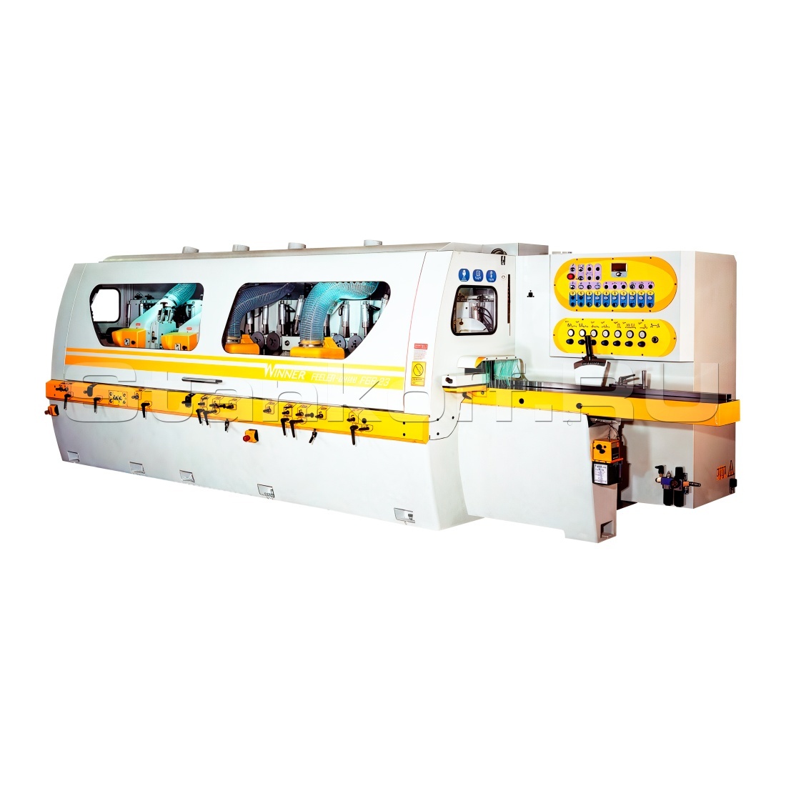

Четырёхсторонний 7-ми шпиндельный фрезерно-калевочный станок WINNER FE 7-23 используется при производстве деревянных домов и погонажных изделий, в том числе из ценных пород древесины. Применяется для профилирования клеёного, сырого стенового и оконного бруса, а также любых погонажных изделий. Кроме того, это оборудование используется при раскрое доски на ламели для мебельного щита. Качество продукции, выпускаемой на таких станках, соответствует европейским стандартам.

Кол-во шпинделей, шт 7
Мин. обрабатываемая ширина, мм 18
Макс. обрабатываемая ширина, мм 230
Мин. обрабатываемая толщина, мм 6
Макс. обрабатываемая толщина, мм 160
Мин. рабочая длина, мм 240
Мощность на 1-м, 2-м шпинделях, кВт 5,5
Мощность на 3-м, 4-м, 5-м, 6-м, 7-м шпинделях, кВт 7,5
Двигатель подачи, кВт 5,5
Двигатель перемещения вверх/вниз, кВт 0,75
Диаметр шпинделя, мм 40
Частота вращения ножевой головки при 50 Гц, об/мин 6200
Мин. скорость подачи, м/мин 7
Макс. скорость подачи, м/мин 36
Диаметр ножевой головки на первом нижнем шпинделе, мм 100-180
Диаметр ножевой головки на правом шпинделе, мм 110-250
Диаметр ножевой головки на левом шпинделе, мм 110-250
Диаметр ножевой головки на верхнем шпинделе, мм 110-250
Диаметр ножевой головки на втором нижнем шпинделе, мм 110-250
Перемещение вертикальных шпинделей, мм 80
Макс. перемещение горизонтальных шпинделей, мм 35
Давление для пневмосистемы, Бар 6
Диаметр отвода отходов, мм 140
