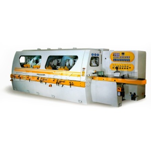

Четырёхсторонний 8-ми шпиндельный фрезерно-калевочный станок WINNER FE 8-32 используется при производстве деревянных домов и погонажных изделий, в том числе из ценных пород древесины. Применяется для профилирования клеёного, сырого стенового и оконного бруса, а также любых погонажных изделий. Кроме того, это оборудование используется при раскрое доски на ламели для мебельного щита. Качество продукции, выпускаемой на таких станках, соответствует европейским стандартам.

Макс. ширина обработки, мм 320
Макс. высота обработки, мм 250
Количество шпинделей, шт. 8
Скорость подачи, м/мин 1-36
Мощность привода, кВт (л.с.) 36,25
